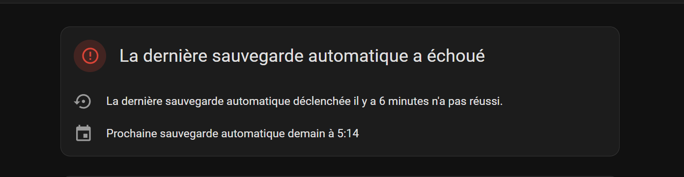

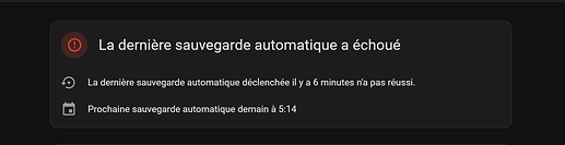

Par contre le backup vers le NAS ne marche plus
Par contre pb compréhension : le warning affiche sauvegarde automatique alors que je l’ai déclenché en manuel
Correction : je viens de comprendre que AUTOMTIQUE se réfère au contenu du Backup
Et quand j’affiche la sauvegarde je ne vois rien de particulier
Embêtant…et je ne vois pas où modifier des paramètres
