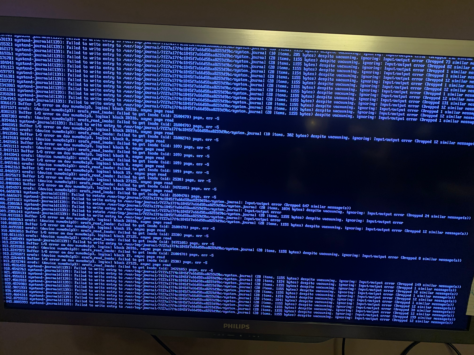

D’accord merci pour vos réponses je vais regarder avec un écran.
Après niveau alimentation c est d’origine raspberry. C est le kit que j ai acheté.
Voila le rapport.

Bonjour, au bout de quelque temps.
J ai ce message d erreur qui apparaît, et a partir de là je suis obligé de le redémarrer physiquement.
C’est bien ce qui était pressenti tu as des erreurs sur ton stockage
Sur le pi5 le connecteur nvme est capricieux vérifie bien tes connexions c’est un problème connu
Ou alors c’est ton SSD qui a un soucis
Endroit vas j’espère que tu as des backups que tu sors de ton raspberry
