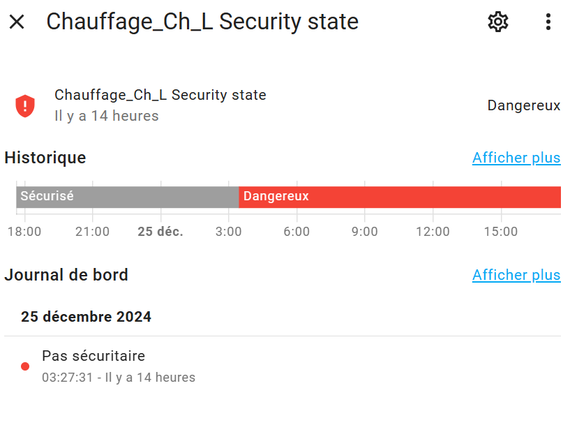

Bonjour @Jean-Marc_Collin,
Merci pour ta réponse rapide.
Voici la configuration, je ne m’y connais pas encore beaucoup et je ne vois où serait l’erreur. Actuellement j’ai débranché le module du fil pilote et j’ai voulu remplacer mon coordinateur zigbee par le smbl-06m mais j’ai tout cassé :sweat_smile:

Si tu as tout cassé, je ne vais pas voir grand chose. La prochaine fois regarde les attributs ci-dessus. Là on voit sur le mode securité n’est pas enclenché (security_state: false), que les différents capteurs de température ont remonté leur dernière mesure à 16:29:47 et 16:28:58 et comme il est 16:29:47 (last_update_time) tout va bien.
Tu peux aussi installer la carte dédiée au VTherm (GitHub - jmcollin78/versatile-thermostat-ui-card: A custom card for a Versatile thermostat in home assistant based on versatile_thermostat integration) qui donne des infos en cas de soucis.
Je vais réparer mon réseau zigbee et je reviendrai vers toi si le problème recommence.
Si c’est le mode sécurité qui pose problème, comment on le désactive ?
Pour info, je ne sais pas si ça peut t’aider à comprendre le problème, à la première panne le thermostat à laisser le radiateur en mode confort, la température est alors montée à 28 (température du mode confort) alors que la consigne était à 20. La deuxième et troisième fois c’est l’inverse, le thermostat a laissé le radiateur sur off alors que la température était inférieure à la consigne.

Bonjour @Jean-Marc_Collin, meilleurs vœux.
J'ai refait toute mon installation zigbee après avoir réparé mes bêtises et il semblerait qu'en effet ça soit un problème de mise en sécurité.
J'ai augmenté le temps avant la mise en sécurité cela corrige le problème.
