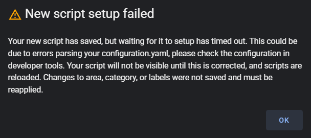

Je cherche désespérément à créer un script (via paramètres/Automatisations et scènes/Scripts) mais quelque soit son contenu, j’ai cette erreur :
Lorsque je vais dans « Outils de développement » pour vérifier ma config yaml, je n’ai aucun souci. Du coup, je ne comprends pas ce qui bloque. J’ai dû louper un truc évident mais plus je cherche moins je trouve :slight_smile:

Ca me fait ça avec n’importe quel script même avec l’action la plus basique possible.
J’ai même essayé de créer un script vide et j’ai systématiquement ce message.
Donc pour moi le problème ne vient pas du script en lui même, c’est pour ça que je n’avais rien indiqué. Mais impossible de comprendre d’où ça vient…
As tu ces lignes dans ton fichier configuration.yaml ?
# Configure a default setup of Home Assistant (frontend, api, etc)
default_config:
script: !include scripts.yaml
Je me doutais bien que c’était un truc énorme que j’avais loupé mais que je n’arrivais pas à mettre la main dessus.
C’était bien ces lignes qui me manquaient…
Merci beaucoup :pray:
