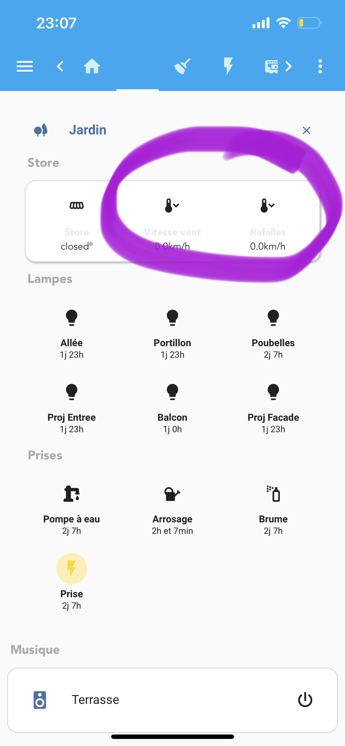

Bonsoir .
J ai utilisé une carte déjà existante que j’ai modifié pour accueillir mon store et anémomètre.
Mais je n’arrive pas à changer l’icône (actuellement c’est un thermomètre
Comment feriez-vous ?
Je vous partage le yaml de la carte

Bonjour Frank (@mack)
essaye
- type: custom:button-card
  entity: sensor.weather_guests_humidity
  icon: mdi:wind-turbine
Cordialement,
Abel
Voila qui est fait … et ça fonctionne … ma carte est beaucoup plus simple maintenant.
j ai change pour un autre icone, mais tout roule maintenant
là tu as changé l’affichage uniquement sur cette carte, mais à la base c’est l’entité qui est derrière qui a la mauvaise icone.
Ca peut se changer en allant retrouver la config de l’entité dans les paramètres et en mettant sélectionnant la bonne.
Jai bien sûr conservé l entity de mon appareil…
Maintenant ça marche :wink:
