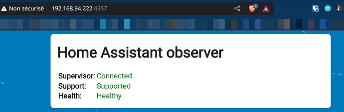

tu as essayé aussi de joindre le observer avec http://192.168.1.x:4357
qui devrait te retourner cette page

Et l’observer retourne quelque chose ?
Et l’IP ping bien ?
L’observer? qu’appel tu l’observer? pour ce qui est du ping il passe tous a fait normalement, de même que l’IP apparais bien lors des scan depuis « n’importe » quel machine de mon rezo (j’utilise DPScan, mais de toute façon du moment que le ping passe c’est « la même ») … (sinon j’aurais chercher coté carte/paramètre rez)… non, tous ce passe comme si c’etais vraiment HA qui refuse la com… et ej n’ai pas trouver dans « les acces » qu’on a un moyen de lui interdire/autoriser de répondre au appelle…

Il faut lire ce qu’il te dit :wink:
hhaaaa oki oki okiiii je n’ai as l’habitude de l’utiliser, bref, ben effectivement il répond bien
" Home Assistant observer
Supervisor: Connected
Support: Supported
Health: Healthy
donc le problème « vient » « « que » » du port 8123… effectivement ça réduit le champ des recherche… encore merci
