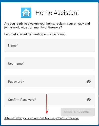

Après démarrage de HA, j’ai utilisé le backup créé par HA (7,5Go!) et enregistré sur Google Drive en cliquant sur le lien en bas de l’image.
Il a été transféré dans le nouveau HA, c’est assez long, et il semble que la restauration se soit lancée car en allant voir les graphiques CPU et RAM de PROXMOX, les valeurs étaient assez hautes et variables.

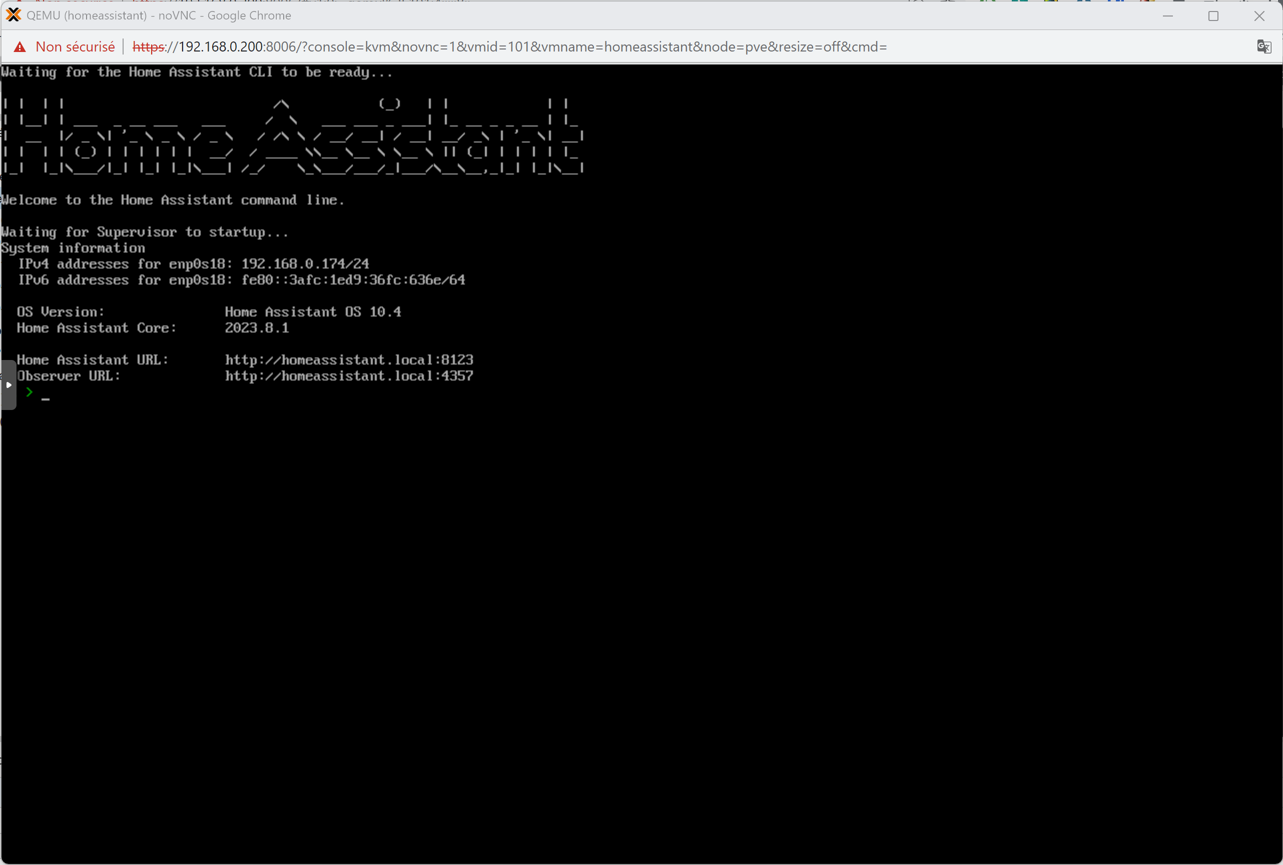

Ce matin, je reboote, et aucun accès à HA portant, sur la console, on voit que la VM est bien démarrée

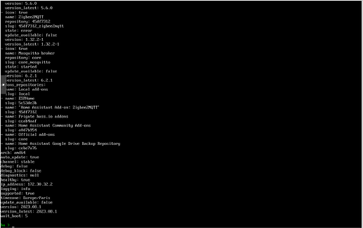

Je pense aussi que la restauration est bien passée car si je tape la commande ha supervisor info, je vois la liste de mes intégrations. Mais en fin de listing, il y a aussi une adresse IP 172.30.32.2

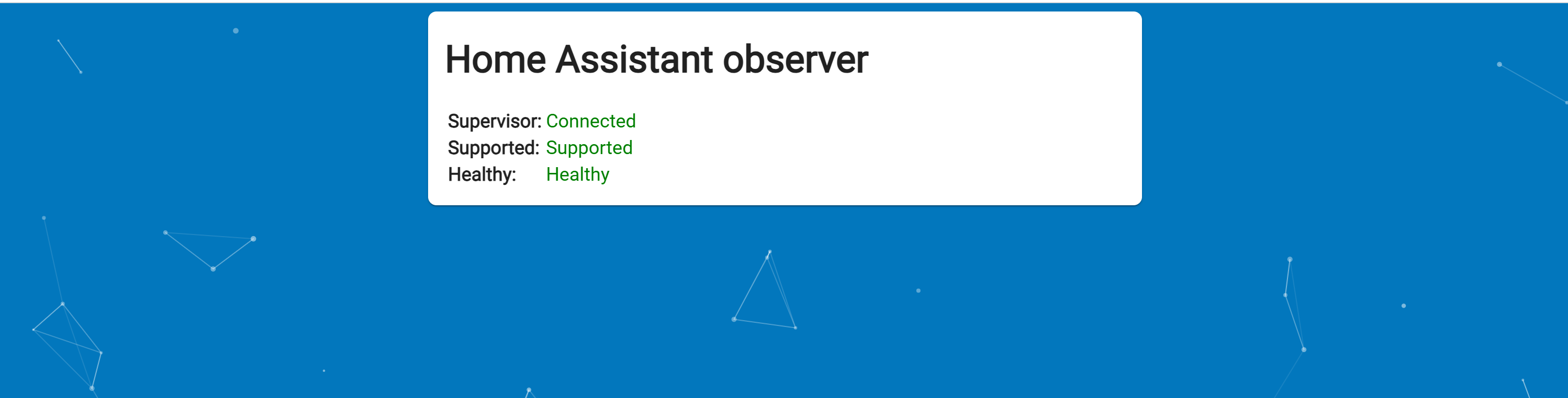

Et enfin si je tape l’adresse IP de la VM suivi de :4357, je tombe sur un écran semblant dire que tout est OK.
