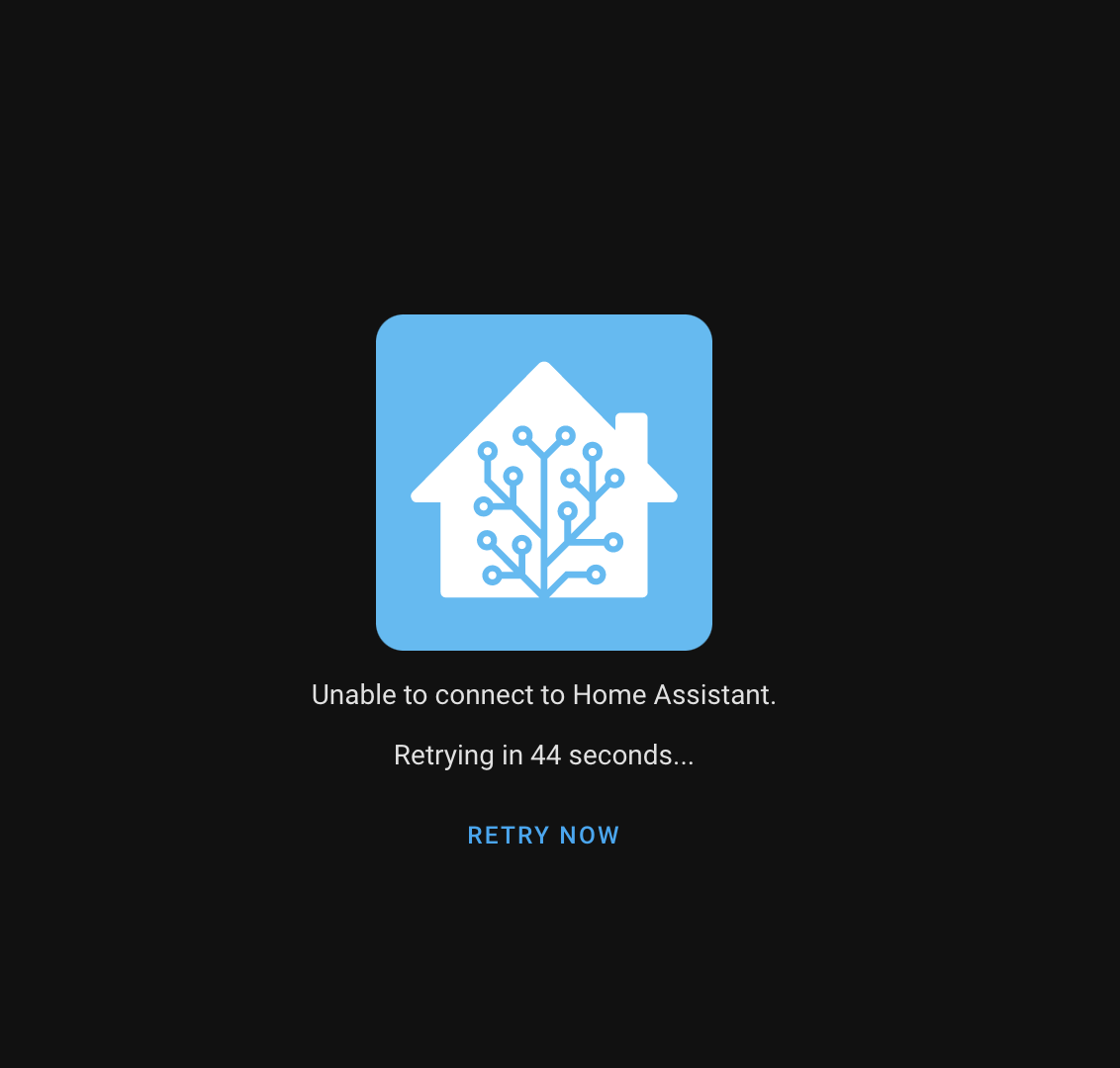

quand la connexion n’aboutit pas j’ai simplement :
je ne retrouve pas d’erreur dans le log HA, mais honnêtement je ne sais pas vraiment ou chercher.

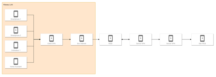

Tu viens partiellement de répondre à la question, du coup la nécessité d’avoir un client sur chaque device pour avoir accès de l’extérieur vers chez moi est problématique, tampis.

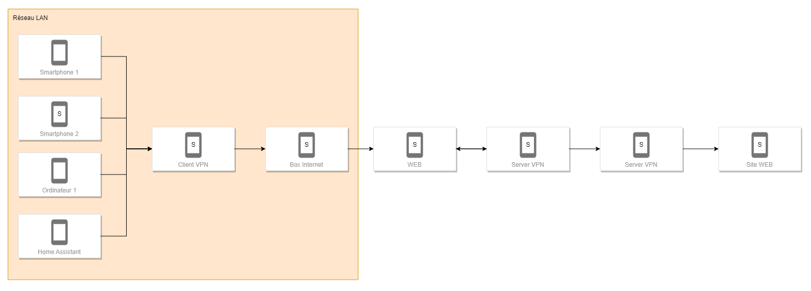

Au début je me demandais s’il était possible d’avoir l’architecture suivante :
Visiblement ce schéma fonctionnerai dans le sens « chez moi vers extérieur » mais il pose problème dans l’autre sens… bref je ne maitrise pas…
PS: Je vais arrêter de pourrir ce fil de discussion qui a la base n’est pas le mien…
Tu peux créer un nouveau sujet. Le VPN en sortie ça marche aussi. Et là, une « boîte » sur ton réseau peux le faire.
