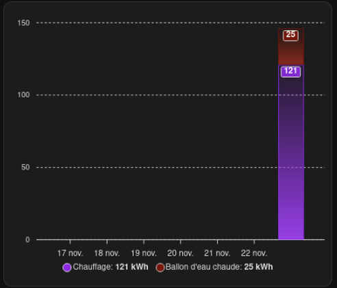

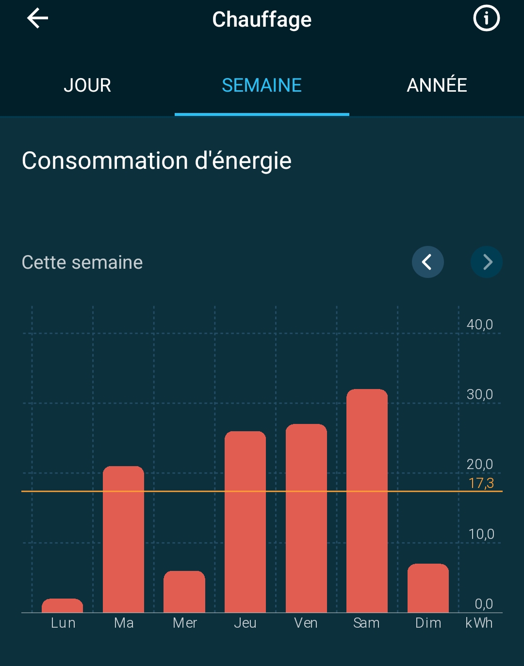

Je souhaite afficher les données de consommation de ma pompe à chaleur Daikin Altherma dans un graphique personalisé Apexcharts-card sur une semaine en affichant la consommation par jour comme sur l’application.
Mon souci est que j’arrive bien à récupérer mes données (j’ai à dispo les données jour, semaine ou année) mais je ne sais pas comment les utiliser dans le code pour faire ce que je veux.
Voilà mon code et le résultat :
type: custom:apexcharts-card
graph_span: 7d
span:
end: day
stacked: true
header:
show: false
title: Consommation
apex_config:
chart:
type: area
height: 400
stroke:
show: true
width: 1
curve: smooth
legend:
show: true
fill:
type: gradient
gradient:
shadeIntensity: 0.1
opacityFrom: 0.25
opacityTo: 1
series:
- color: rgb(138,43,226)
entity: sensor.chauffage_climatecontrol_heating_weekly_electrical_consumption
type: column
group_by:
func: avg
duration: 1d
show:
datalabels: true
- color: rgb(120,22,10)
entity: >-
sensor.chauffage_domestichotwatertank_heating_weekly_electrical_consumption
name: Ballon d'eau chaude
type: column
group_by:
func: avg
duration: 1d
show:
datalabels: true
