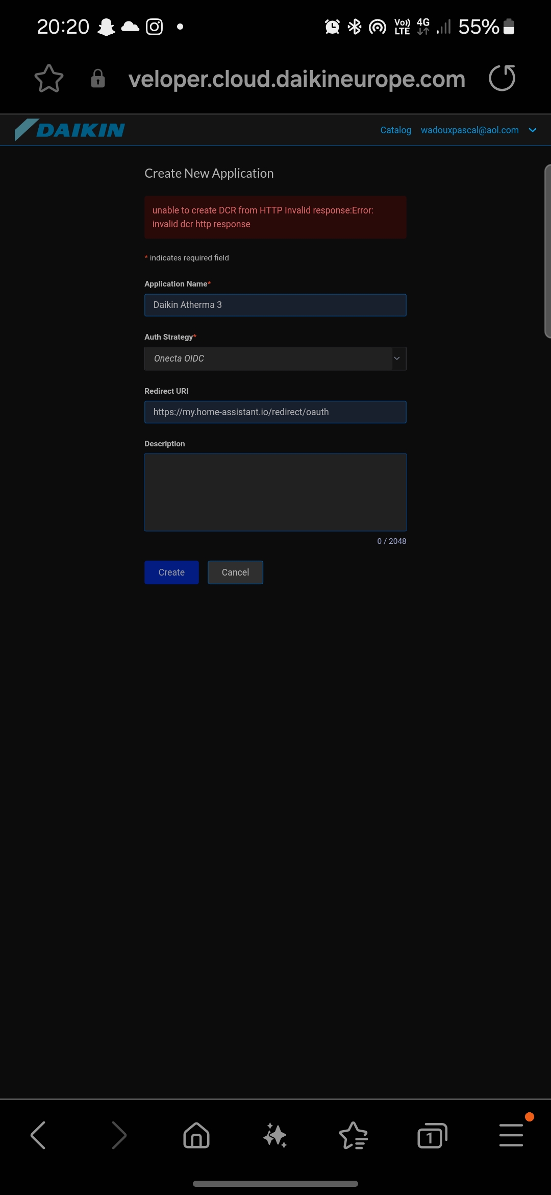

J’ai installer l’intégration daikin onecta, en voulant faire mon token, j’ai mit mon lien de redirection et générer le lien cette erreur apparaît
Est ce que quelqu’un a une solution ?
Merci d’avance
Ce problème est déjà identifié : [Issue]: Daikin Developer Portal unable to create application · Issue #279 · jwillemsen/daikin_onecta · GitHub
