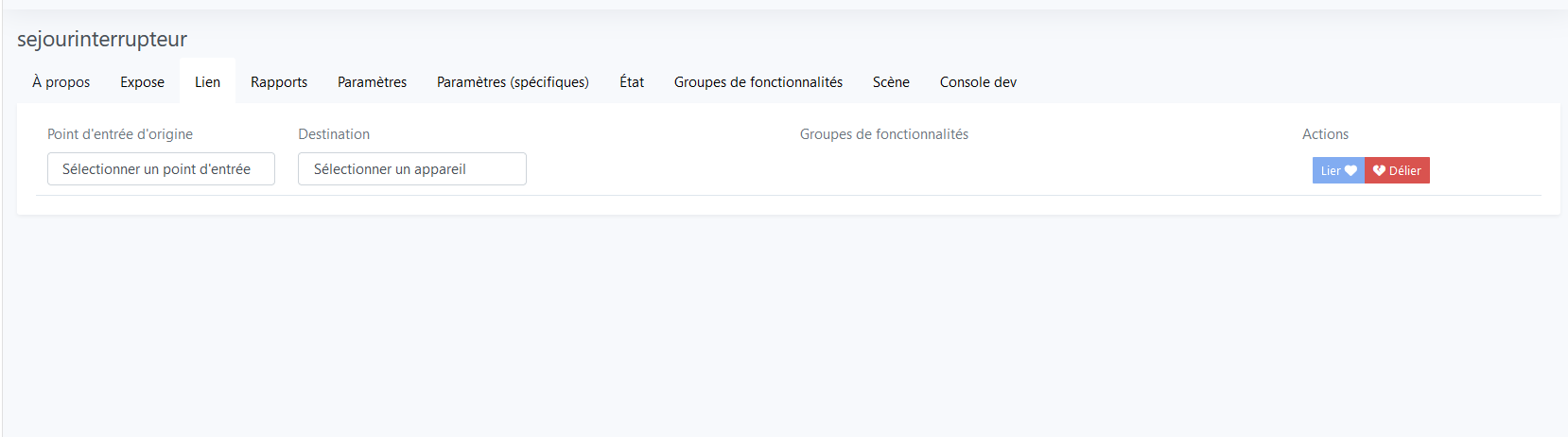

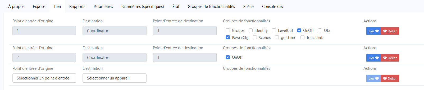

Il m’en reste qu’un a ajouter mais celui-ci ne fonctionne pas malgré qu’il s’appaire correctement. J’utilise un blueprint (Tuya 4-Button Scene Switch (TS004F) via Zigbee2MQTT.) et en regardant dans « lien » dans Z2m, l’interrupteur n’a aucun lien. Les autres ont soit des liens directs avec le coordinateur (Sonoff dongle flashé) soit avec d’autres devices routeur. Est-ce que je suis arrivé a la limite d’utilisation du dongle? Si c’est le cas, comment faire pour en ajouter? Je compte équiper le jardin par la suite.
