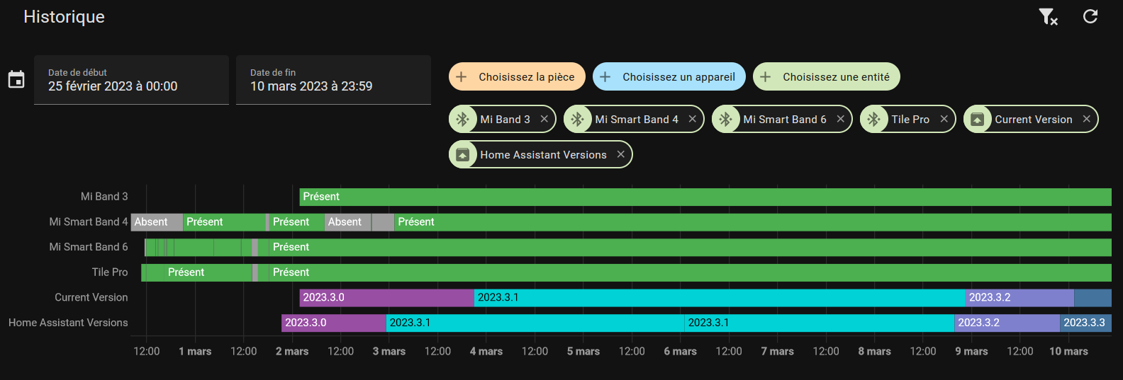

Bonjour @Kiki35
Je dispose d’un bluetooth tracker dans le but de faire « home » ou « not_home » pour les person de HA !
J’avais essayé room assistant également (il y a plus d’un an), mais je suis revenu sur l’intégration bluetooth LE tracker.
Avant j’utilisais un Rpi Zéro avec bluetooth pour faire fonctionner Room Assistant, maintenant j’ai connecté un adaptateur bluetooth sur une prise USB de mon Rpi4.
Par contre, depuis la version 2023.3 de HA, j’ai des beugs, mais depuis quelques mois cela fonctionnait nickel…
Mes devices ne sont plus détectés « not_home » depuis l’installation de la version 2023.3.
Donc j’attends de voir si les prochaines MAJ vont résoudre le problème, mais c’était globalement une solution assez simple à mettre en place.
