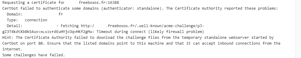

Je ne travaille pas avec le port 80 car utilisé par autre chose mais avec un autre port, j’ai fait ma redirection NAT dans mon firewall (car ce n’est plus la freebox qui gère mon réseau mais firewall Zyxell)
Ma connexion en http depuis l’extérieur fonctionne très bien, aussi bien sur navigateur que sur smartphone…ce qui veut dire que mon NAT est correct.
Questions : est ce qu’il est vraiment obligatoire d’avoir une IPV4 full stack? car ca ne sert que d’avoir le spectre complet des ports chez Free…mais si je travaille avec d’autres ports…
Je pense que pour ce type de challenge, tu es obligé (le temps de la génération ou du renouvellement) d’avoir le port 80 et le 443 de routé vers ton serveur HA.
Il faut donc que tu routes le 80 vers HA le temps de la manip.

Comme Nico33 je suis obliger de re-router le port 80 temporairement lors du challenge y compris pour les renouvellement.
Ensuite tu peux le remettre comme ça te chante…
