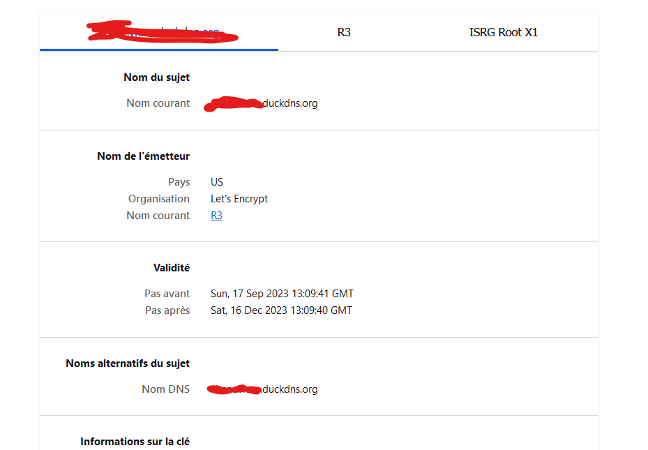

Bon, ça marche … mais sur HA l’essai de DuckDNS m’a laissé un certificat SSL , donc au niveau du navigateur ça tousse un peu vu que je me connecte via xxxx.hopto.org et que le certificat est pour duckdns.org.
Si au niveau du navigateur ça passe, l’application Android a nettement moins d’humour :
Le certificat de Home Assistant ne correspond pas au nom de domaine, veuillez vérifier le certificat de Home Assistant.
J’ai tenté de passer par le certificat complément certificat SSL … pas mieux … et quand je demande des infos sur le certificat , maintenant c’est un certificat pour xxxx…direct.quickconnect.to (connexion depuis le lien Synology…)
Une idée pour pour faire un RAZ de tout ça et de mettre un certificat valide ? Je me dit qu’à un moment de mes tests je vais finir par plus pouvoir me connecter a HA

Pour faire plus simple : quand je tape dans un navigateur : xxxx.hopto.org:8123 , j’ai bien mon HA qui s’affiche et dans l’erreur SSL :
Si j’ai bien compris, il faudrait que je recrée le certificat, j’ai tenté avec le module Let’s Encrypt, mais impossible de le faire
