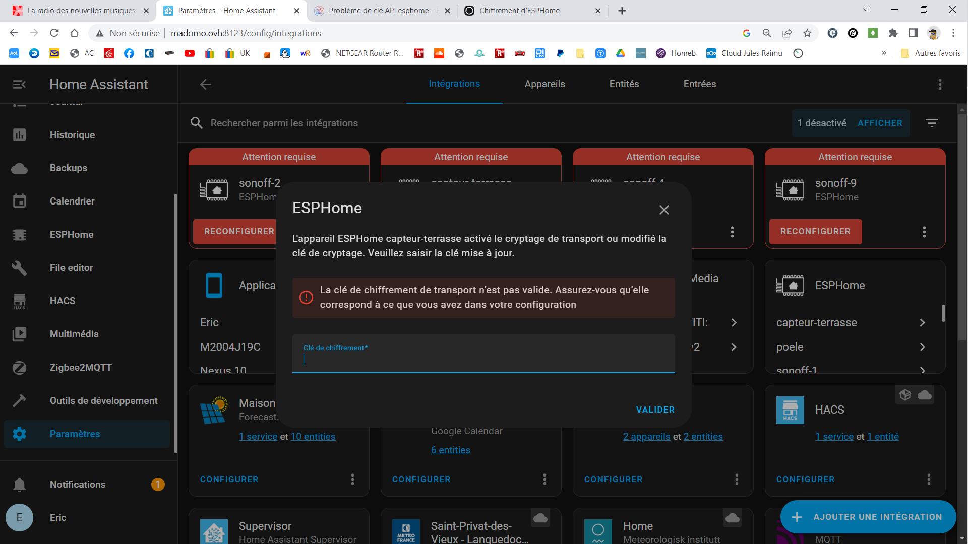

Bonjour à toutes et à tous,
Voilà, j’ai un problème récurrent qui m’empeche de communiquer avec mes ESP8266 ESPhome de toute sorte raccordé à mon HA.
Régulièrement, j’ai une demande de re-configuration de mes appareils.
Je rentre la clé récupérée dans mes fichiers Edit de chacun de mes appareils ESPhome.
Sauf que j’ai ce message là, 99 fois sur 100:
« La clé de chiffrement de transport n’est pas valide. Assurez-vous qu’elle correspond à ce que vous avez dans votre configuration »
Et du coup, je perds ma communication avec l’appareil concerné ESPhome.
J’y comprends vraiment rien sur le coup.
J’ai même essayer la technique de Chiffrement d'ESPHome
Même combat…
Merci pour votre aide.

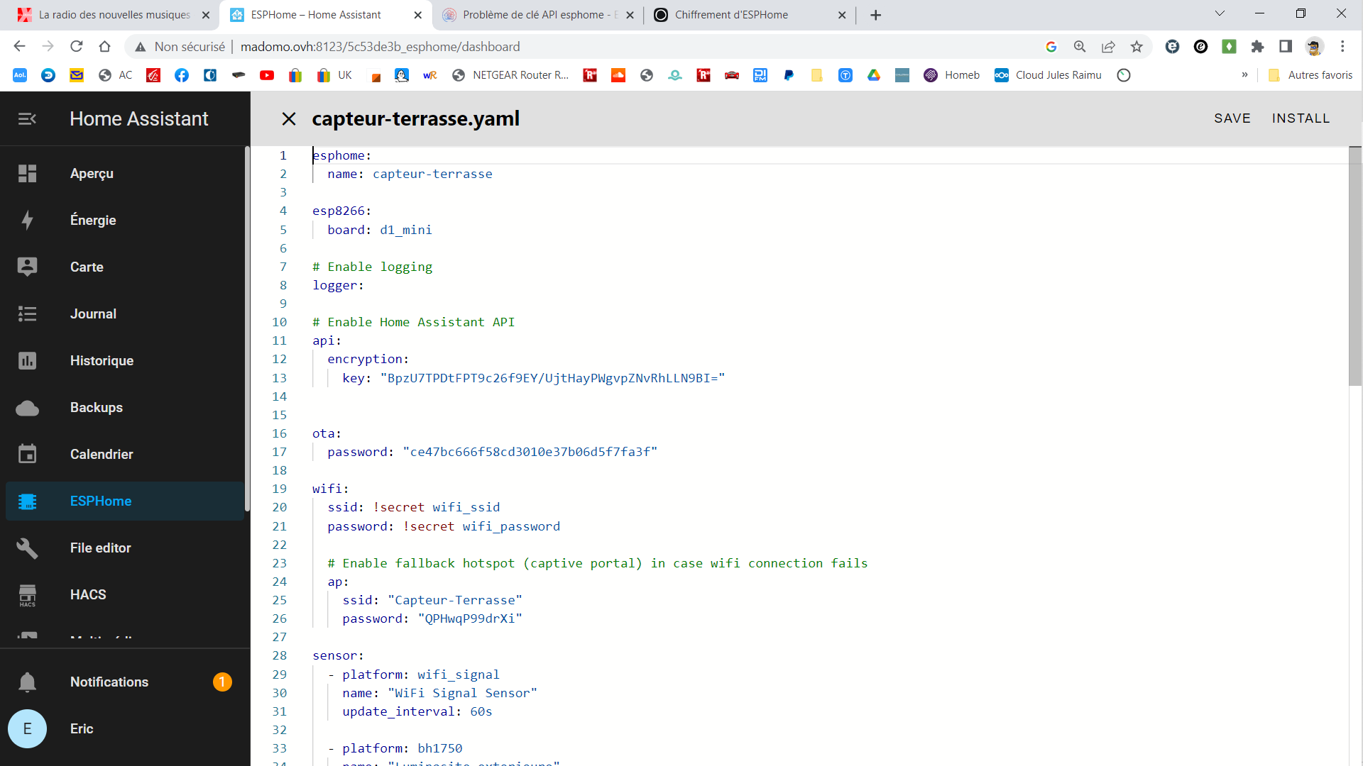

Bonsoir @bmbleu
A chaque fois que j’ai ajouté un ESP il est apparu dans les intégrations, j’ai configuré avec la clé trouvée dans Edit:
api:
  encryption:
    key: "5O+wCWaqCv+FyXckDuP+PIOvCIX1LjkfsOPeU6heGyo="
Je n’ai jamais eu à reconfigurer !
Tu aurais un exemple de yaml d’un de tes ESP ?

Idem à @Bob, jamais eu besoin de demande de reconfiguration et encore moins de refaire une clé régulièrement

Attention il n’y a eu un problème avec ça .
Ça refonctionne avec la beta en cours
Essayez de supprimer la clef ou passez en password en attendant la version officielle de mercredi
