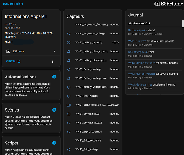

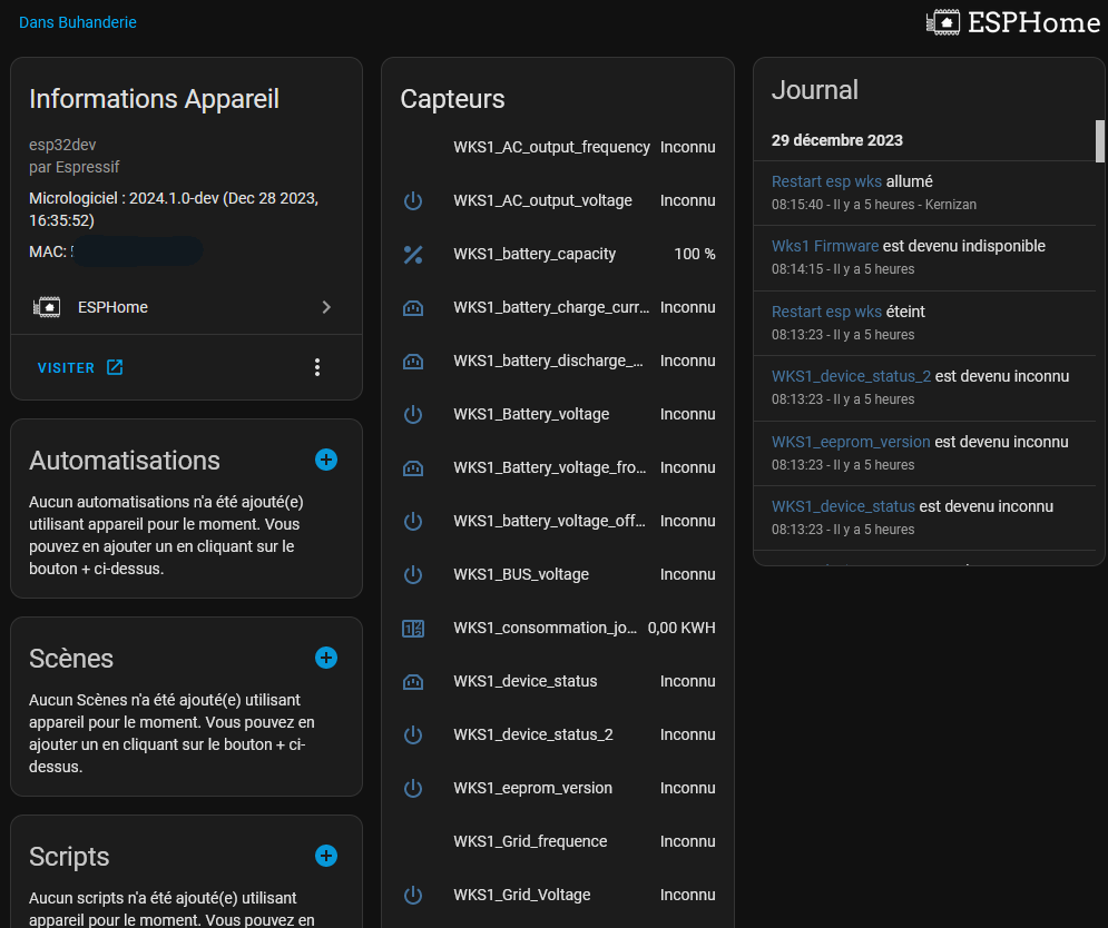

Là, je dois avoir un souci dans mon programme! J’ai bien tout mes sensors sur HA, mais ils sont indisponible!

Un indice peut être: La diode verte (trx) du rs232 ne clignote pas, la jaune (rtx) oui!
Voilà, si quelqu’un à quelques minute (windows) à m’accorder, je vous remercie d’avance!
