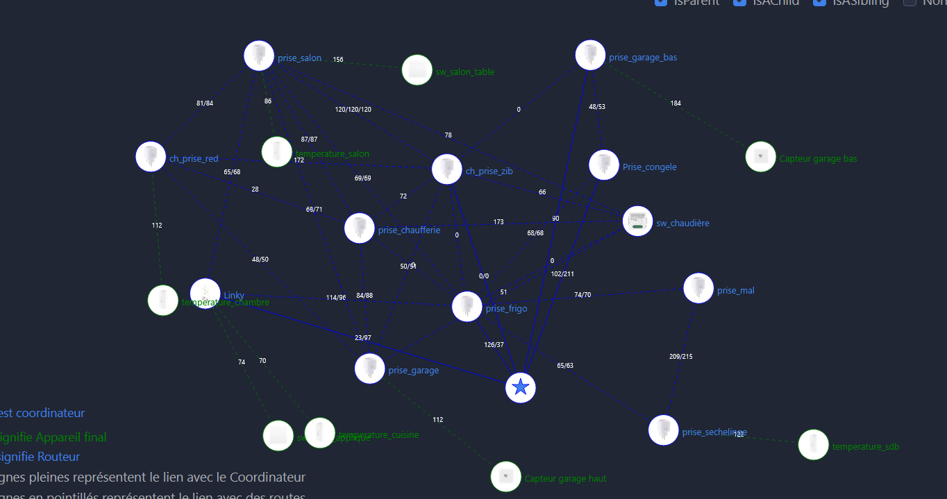

La maison fait 180 m2, le coordinateur est en haut à l’opposer, mais plusieurs routeur son sur son chemin.
J’ai plusieurs erreur aussi de ROUTE. Est-ce lié ? Et je remarque aussi des latences de plusieurs secondes, des fois 10 quand j’active une prise par exemple.

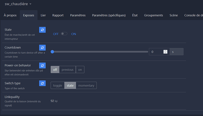

Merci pour ton retour, le module est bien à OFF dans Zigbee2MQTT, je suis donc obligé de le remettre à ON puis à OFF pour qu’il passe vraiment à OFF.
C’est un modèle tuya TS0001 : Tuya TS0001_switch_module control via MQTT | Zigbee2MQTT
Ce n’est pas du MESH, mais du répeteur Wifi vendu par Free …
Après ma question, je suis perdu avec Toggle, state ou momentary, j’ai mis une utilisation en state, je pense pas me tromper ?

Pour information j’ai résolu mon problème en passant sur le canal 11 en Zigbee, je commençais donc je n’avais pas beaucoup de device.
