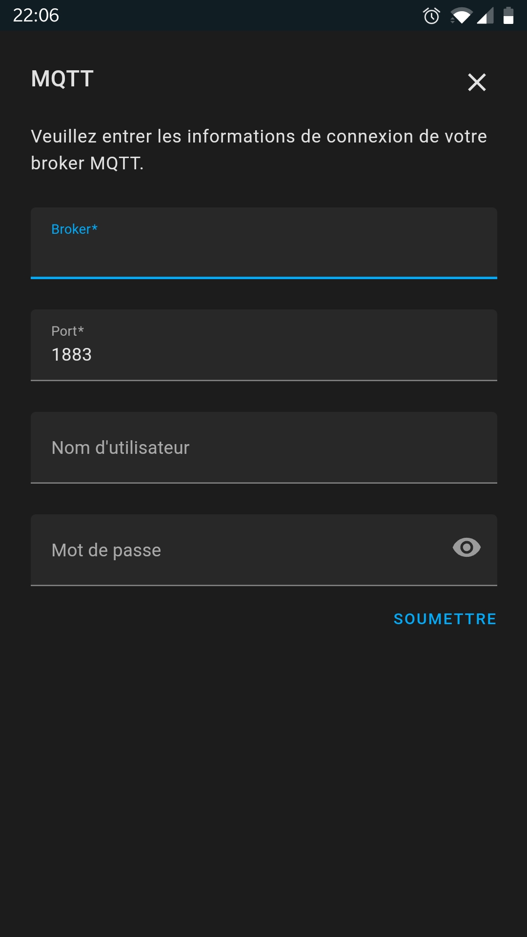

Je n’ai pas réussi à configurer l intégration mqtt, je n’arrive pas à configurer le brocker, systématiquement invalide.ici

Mais as tu installé un brocker avant d’essayer de t’y connecter. Cette boite de configuration que tu partages, c’est pour dire où il se situe sur ton réseau, ce n’est pas pour en créer un…
Il faut que l’add-on Mosquitto soir installé et démarré avant de pouvoir ajouter intégration MQTT.
