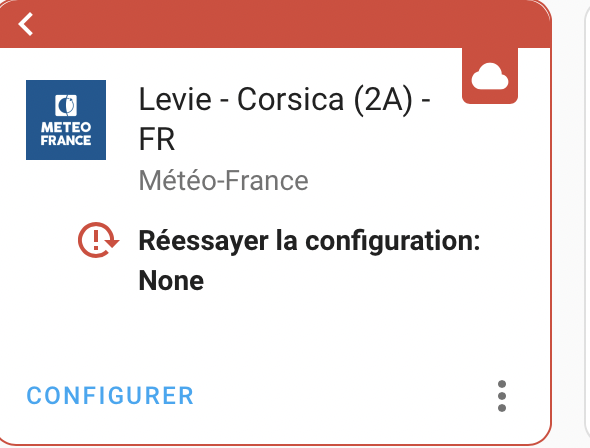

j’ai un problème avec la configuration de l’intégration Météo France pour des villes en Corse.
J’ai essayé avec une ville sur le continent, et cela marche.
Est-ce un problème de numéro de département ( 2A ou 2B ) ?
j’ai comme erreur :
Réessayer la configuration: None ?

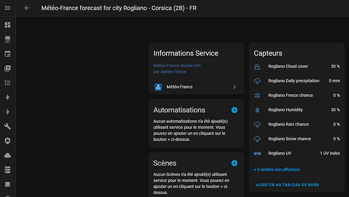

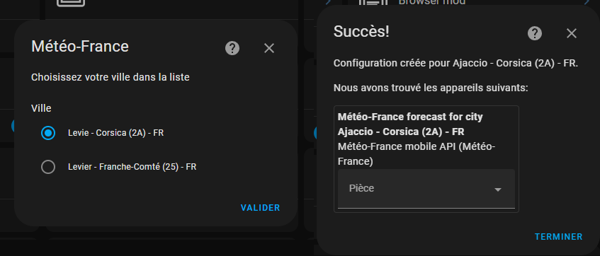

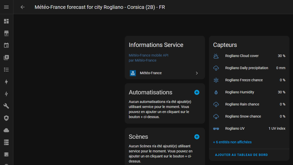

ca fonctionne pour moi.
Quel ville tu veux ajouter ?
j’ai essayé Levie et Ajaccio…
Je vais essayer Rogliano pour voir.
Ah bin, non, je n’arrive pas non plus .
ok pour les deux.

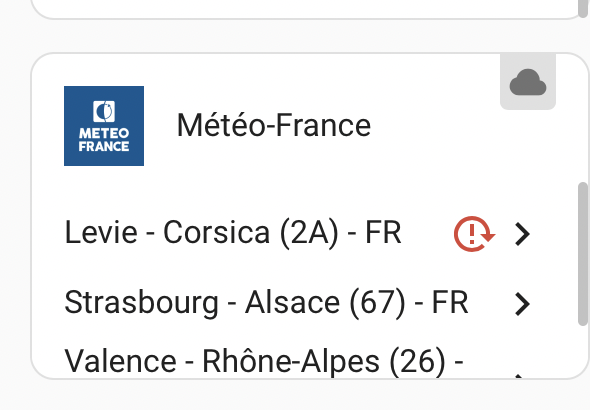

je vais aller voir les logs mais je peux rajouter d’autres villes sans soucis, Strasbourg à l’instant …

Config entry 'Levie - Corsica (2A) - FR' for meteo_france integration not ready yet: None; Retrying in background
Capture d’écran 2023-11-26 à 19.22.16
Capture d’écran 2023-11-26 à 19.21.49
Tente de redémarrer HA, en laissant la config pour Levie.
j’ai testé déjà, redémarré HA, désinstallé meteofrance réinstallé mais y a un bug dans ma config.
