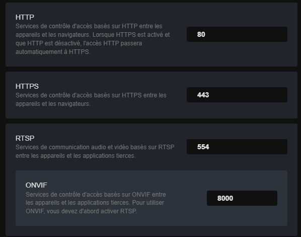

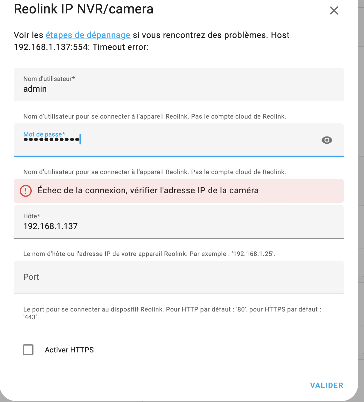

j’ai un problème avec l’intégration Réolink, impossible de me connecter j’ai pourtant activé le RTSP et ONVIF dans les paramètres avancées je n’arrive pas a trouver ce qui bloque
et impossible de me connecter a la caméra directement en URL, l’adresse IP est bien la bonne…
Merci beaucoup

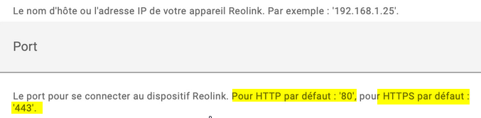

Tu ne précises pas le port dans la configuration.
Et si tu utilises HTTPS, il y a une coche à mettre.
je n’ai pas précisé dans ma demande j’ai deja essayé pleins de ports différents dont le 80 et le 443 …
je passe par ONVIF, que je trouve plus fluide en lecture du flux.

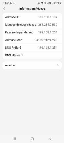

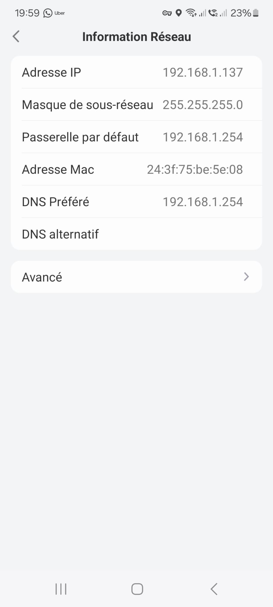

Si la caméra est neuve, il faut s’y connecter par l’application PC (pas mobile car les paramètres y sont pas dispo) et activer les ports sur la caméra
ÉDIT : je viens de voir que ces paramètres étaient bien disponibles dans l’app mobile désormais, ce n’était pas le cas quand j’ai acheté la mienne.
Sur votre capture de l’app Reolink, dans les informations réseau, il faut allez dans « Avancé » et tout activer (sauf peut être le HTTP)
