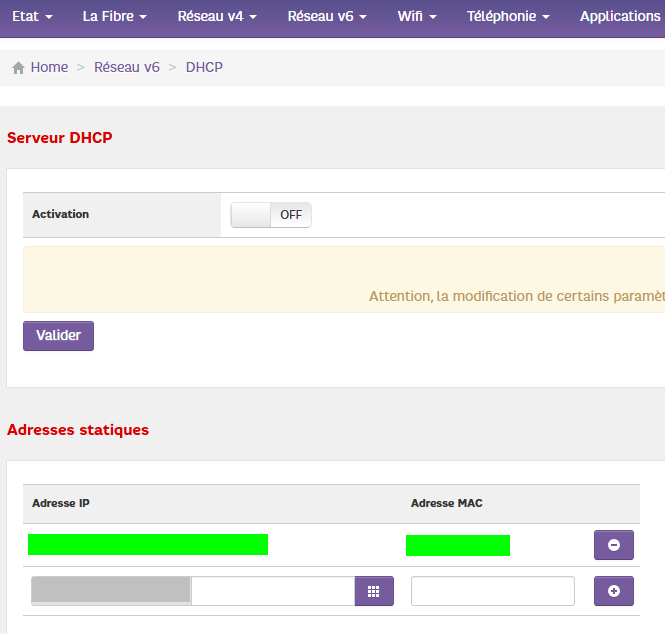

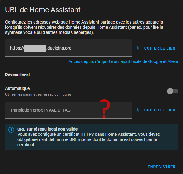

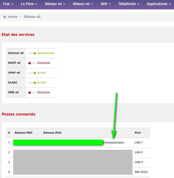

Je n’arrive plus à me connecter à HA depuis le passage à la fibre en IPV6 chez SFR,
J’ai parcouru le sujet de long en large car je ne suis pas le seul dans ce cas,
Je n’ai pas envie de batailler avec SFR pour revenir en IPV4, sauf si je n’ai pas d’autre choix,
J’ai suivi la méthode si dessous sans succès:

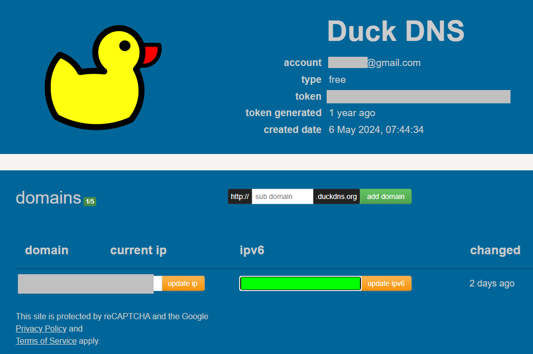

Je pense avoir fais toutes les configurations nécessaires mais je n’arrive plus à me connecter avec DUCKDNS comme avant,
En local c’est OK,

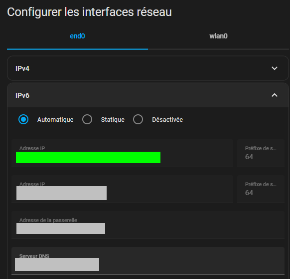

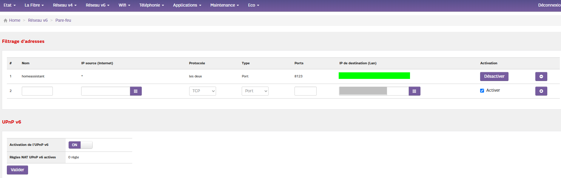

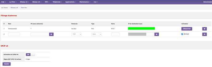

Voici en image les modifs que j’ai faites,
J’ai dû louper quelque chose,
Je suis preneur de toutes solutions,
Les rectangles verts = l’adresse IPV6 de mon homeassistant,

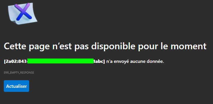

As tu essayé avec avec l’IPv6 directement?
Dans la barre du navigateur ne pas oublié de mettre l’IP entre crochet
http://[www:yyyy:bbb::]:8123

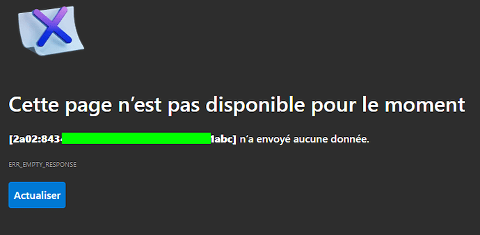

Voici la réponse de ma page,
J’ai bien taper l’adresse qui est dans la boxe avec les crochets, :8123

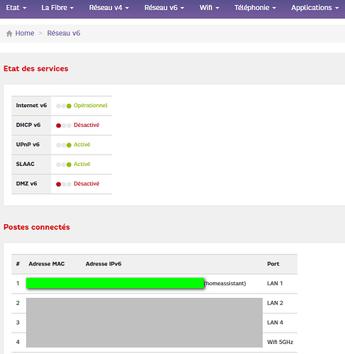

Attention à aucun moment ça doit être l’IPv6 de ta box mais celle de ton serveur home assistant
Oui quand je disais de la box c’est en fait l’IP de homeassistant gérée par la box

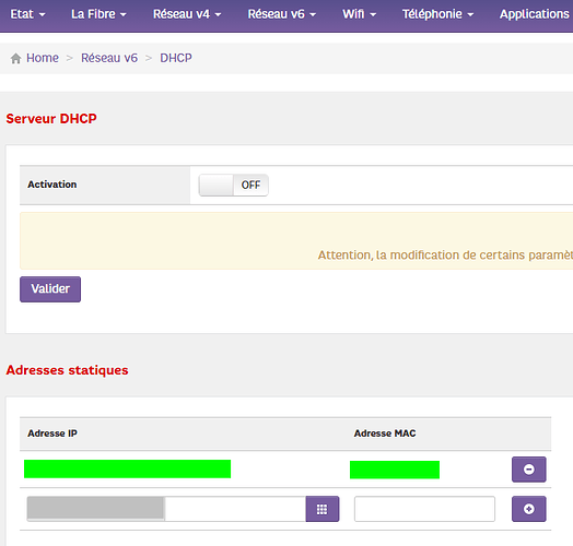

Tu as vérifié sur ton ha que l’IP est bonne ? Le port est bien ouvert sur le firewall ?
Oui l’adresse est bonne dans HA, et idem dans DuckDNS et le pare-feu,
Par contre dans HA le Préfixe à changé de 64 à 128, est-ce qu’il y aurait un rapport ?
Ou est-ce que le soucis serait lié à ça :
Étrange effectivement ce préfixe il devrait être a /64
