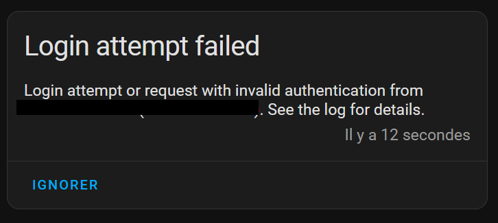

Et quand je me connecte en local, j’ai toujours ce message…
Alors ce serait visiblement un problème de wobsocklets, mais toujours aucunes idées de comment résoudre ça.

Oui effectivement, c’est juste que quand je retourne en local, j’ai systématiquement cette notification après avoir essayer de me connecter à distance.
Je ne vois pas ce que tu veux dire par là. En local, que ce soit via l’app Android ou via navigateur web, je n’ai aucun soucis d’authentification.
