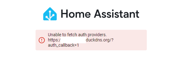

Bonjour j’ai suivi un tuto sur duck dns
mais depuis je n’arrive plus à me co avec l’adresse de duck : https://xxxxxxxxxxxxx.duckdns.org/
mais je crois savoir pourquoi comme un débile je pense que j’ai oublié dans la config duck de mettre l’adresse j’ai plus du tous accee à HA
mais comme je les installais sur un vm et sur un pc portable comment je peux le modifier si tu as une idée ?
si sa peut aide sa donne sa

Bonjour je fait le teste de chez moi quand j essaye avec mon adresse local sa ne fonctionne pas non plus il me dit page introuvable avec les 2 adresse : http://adresseip-locale:8123 ou https://adresseip-locale:8123
j ai même essayer de mon tel portable en 5g si vous voulais le lien du tuto dit moi c’était sur YouTube j ai surement du me planter quelque par .
je suis sur une LiveBox 5 le port et 8123 ma config et sur un pc portable Windows 10 avec VirtualBox mes teste son fait sur un autre pc sur le même réseau local et j ai crée une ip statique pour le pc portable

Alors c’est pas la peine d’aller plus loin. Si ça ne fonctionne pas alors ajouter l’accès internet ne peut pas fonctionner non plus. C’est le minimum vital.
Puisque que tu es sous virtualbox, vérifie l’adresse ip qui s’affiche dans l’écran de démarrage de ha
Mon adresse IP et bien celle que j’ ai en local et j ai même essayé avec http://home assistant.local celle qui et écrit dans ma vm sa fonctionne pas après sa fait que 3 jours que je les installer je peux désinstaller HA et le réinstaller mais faut voir si il va me donner une nouvelle adresse IP
Là il faut utiliser la console pour essayer de comprendre les logs…
Avec une VM vieille de 3 jours, autant repartir de propre, et fait attention à faire les infos au fur et à mesure
Si l’adresse ip change (celle de la VM) c’est pas très grave, tu feras les corrections dans la redirections des ports

Tu dis être sous virtualbox. Est ce que le lien est bien fait entre la carte réseau de l’ordinateur et celle de la VM. J’ai eu ce problème sur une machine virtuelle en hyperV. Peut être une piste à vérifier.
Maintenant que j’ai désinstallé et réinstallé, tout fonctionne parfaitement, il ne reste plus qu’à ne pas refaire les mêmes bêtises.
