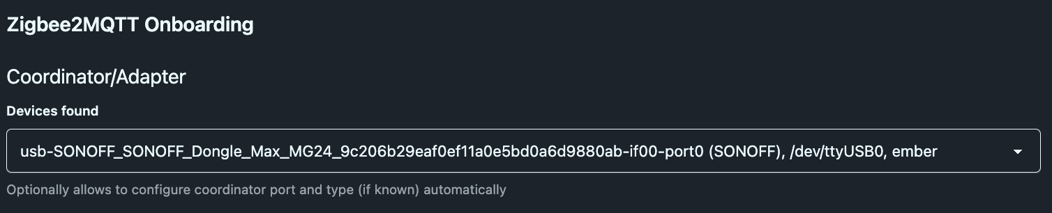

Quand je vais sur la page web, je vois le dongle et je le sélectionne :

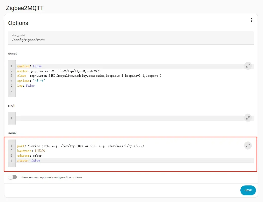

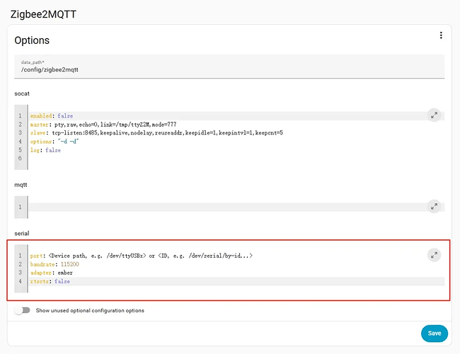

port: <Device path, e.g. /dev/ttyUSBx> or <ID, e.g. /dev/serial/by-id...>
baudRate: 115200
adapter: ember
ou cas ou rajouter
rtscts: false
https://dongle.sonoff.tech/guide/dongle-m/donglem_connecting_to_zigbee2mqtt/

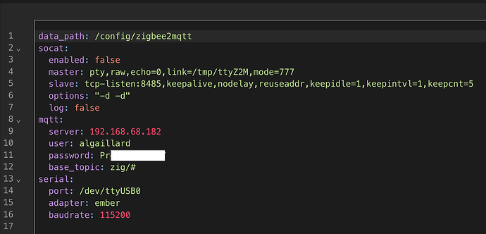

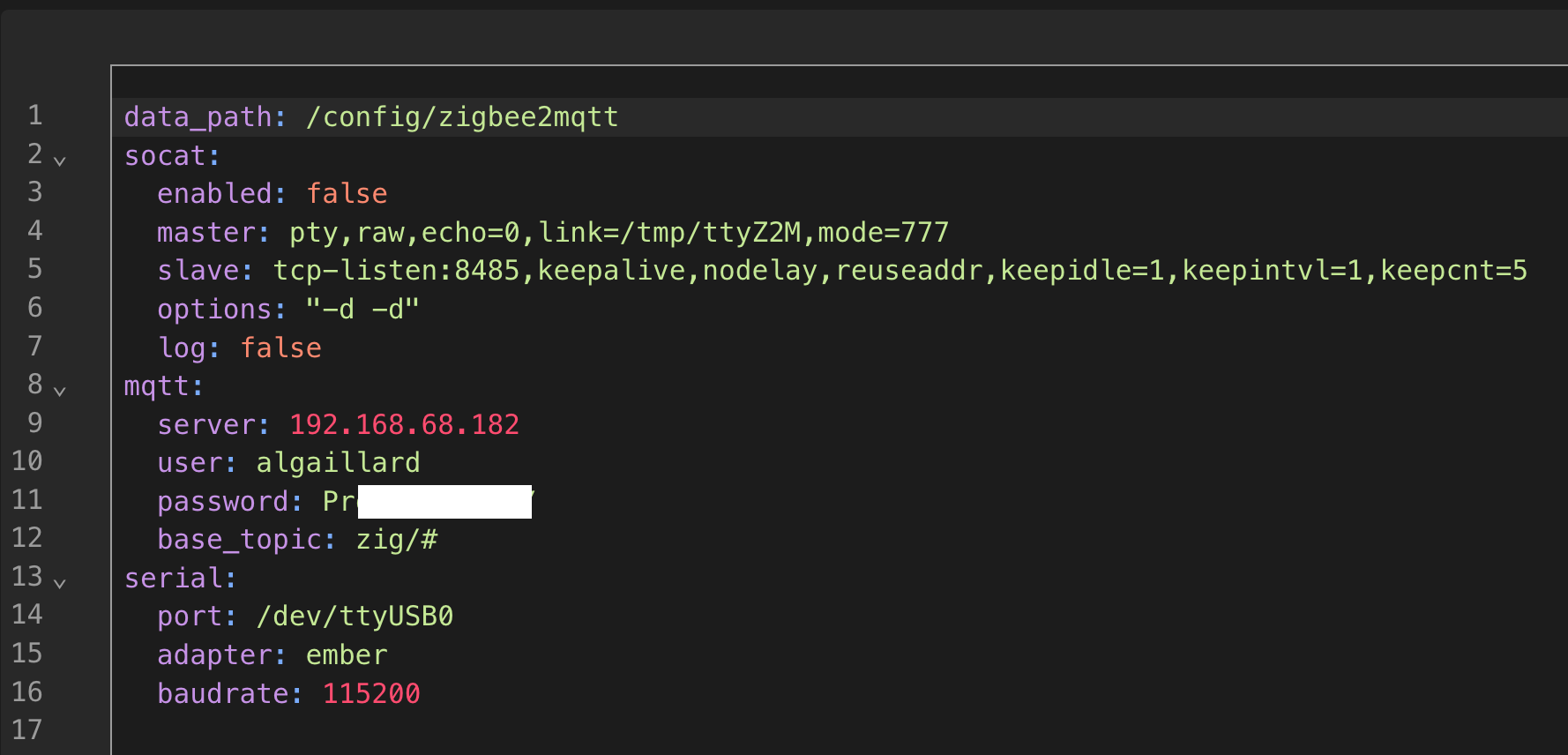

Ma configuration yaml qui ne fonctionne pas :

essaye de rajouter rtscts: false
serial:
  port: /dev/ttyUSB0
  baudRate: 115200
  adapter: ember
  rtscts: false
Cela ne change rien.

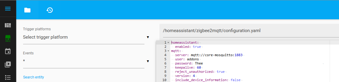

Tu utilises l'apps Mosquitto broker ou un broker externe ?
si c'est par l'apps sur HA, tu l'écris comme telle. Pas besoin du base_topic.

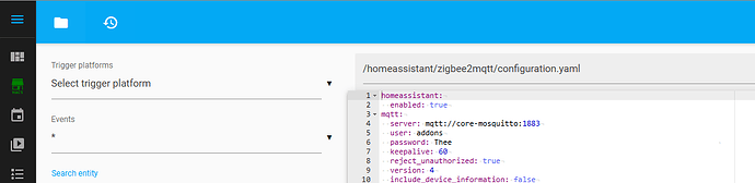

mqtt:
  user: xxxxx
  password: xxxxxx
C'est le broker Mosquito de HA
J'ai édité mon message précédent avec l'exemple qu'il faut mettre. Sinon, tu peux laisser la partie MQTT vide, Z2M se charge de le configurer automatiquement en te créant un user/pass avec l'adresse du broker.
mqtt: {}

La solution de @WarC0zes fonctionne après les deux corrections apportées :
Ajout de la ligne   rtscts: false
Adresse du broker local ; mqtt://core-mosquitto:1883
