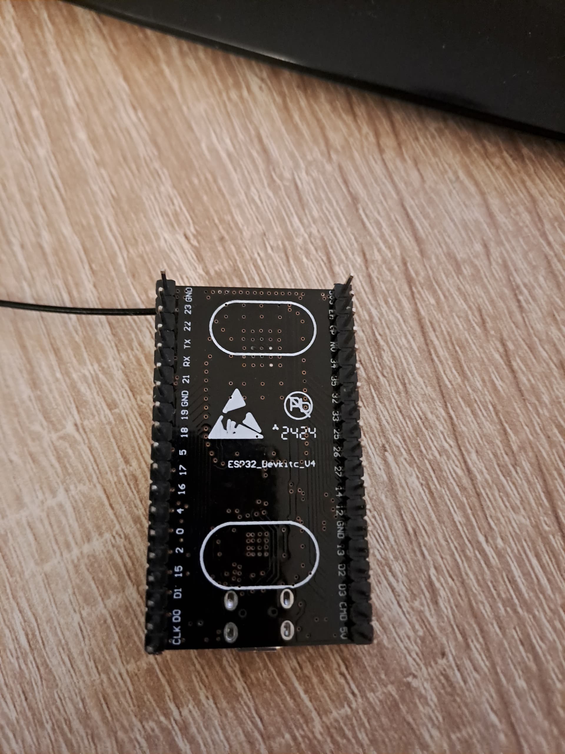

Pour mon projet de station météo j’ai acheté une ESP32 avec une antenne externe pour avoir un meilleur signal Wifi. J’ai acheté une ESP32 devkitc V4 micro-USB équipé d’un ESP32-WROOM-32U et d’un CP2102. le voici en image:
