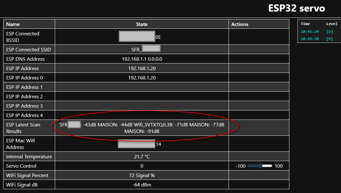

Je bloque sur la connexion à mon réseau wifi personnel de mon ESP32,
Je m’explique j’ai téléversé un programme trouvé dans cette vidéo :
Servo moteur SG90 avec ESPHome
pour commander un servo moteur sur un ESP32 avec ESPHome Builder sous HOMEASSISTANT,
Tout c’est bien passé, le programme fonctionne,
Les choses se gâtent lorsque je connecte mon ESP a mon réseau wifi personnel,
J’ai fais ce choix parce que j’ai un réseau perso avec des boitiers NOVA en mesh qui couvre toute la maison et les extérieurs,
Ce réseau fonctionne en 2,5 et en 5 Ghz et j’y connecte sans problème des smartphones des tablettes et des PC portables,

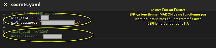

J’ai adapté le SSID et le MDP dans le dossier secrets,

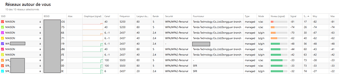

Probléme: l’ ESP32 voit tous ces réseaux mais impossible de se connecter au réseau (MAISON en 2.5 Ghz),
Je suis obligé de mettre le SSID et le MDP de ma box (SFR) dans secrets pour que ça fonctionne !

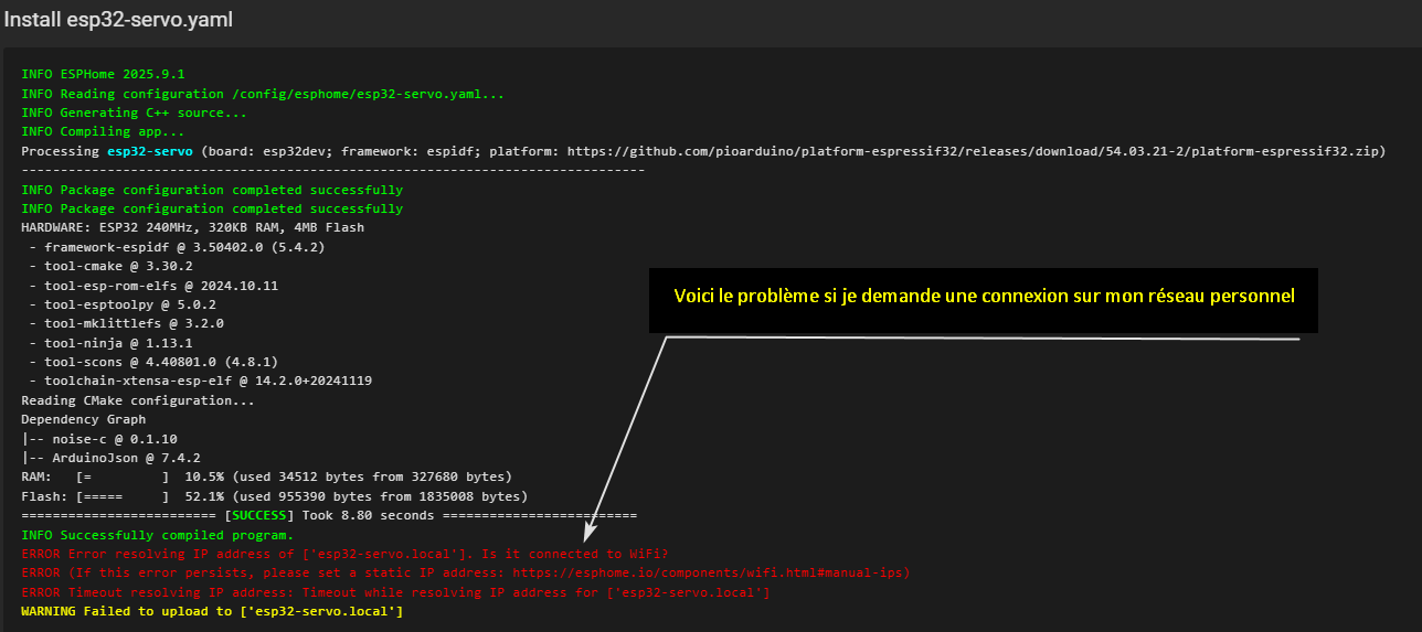

Oui j’ai fais plusieurs essais de config j’ai même flashé avec ESP tool avant de réinstaller en USB, il n’y a rien à faire toujours pas de connexion sur mon réseau MAISON,
alors il faut prendre le message d’erreur, il ne prends pas d’IP, quel routeur est derrière ton réseau maison ? ton réseau mesh en AP sur le routeur de la box ou il y a un autre routeur ?

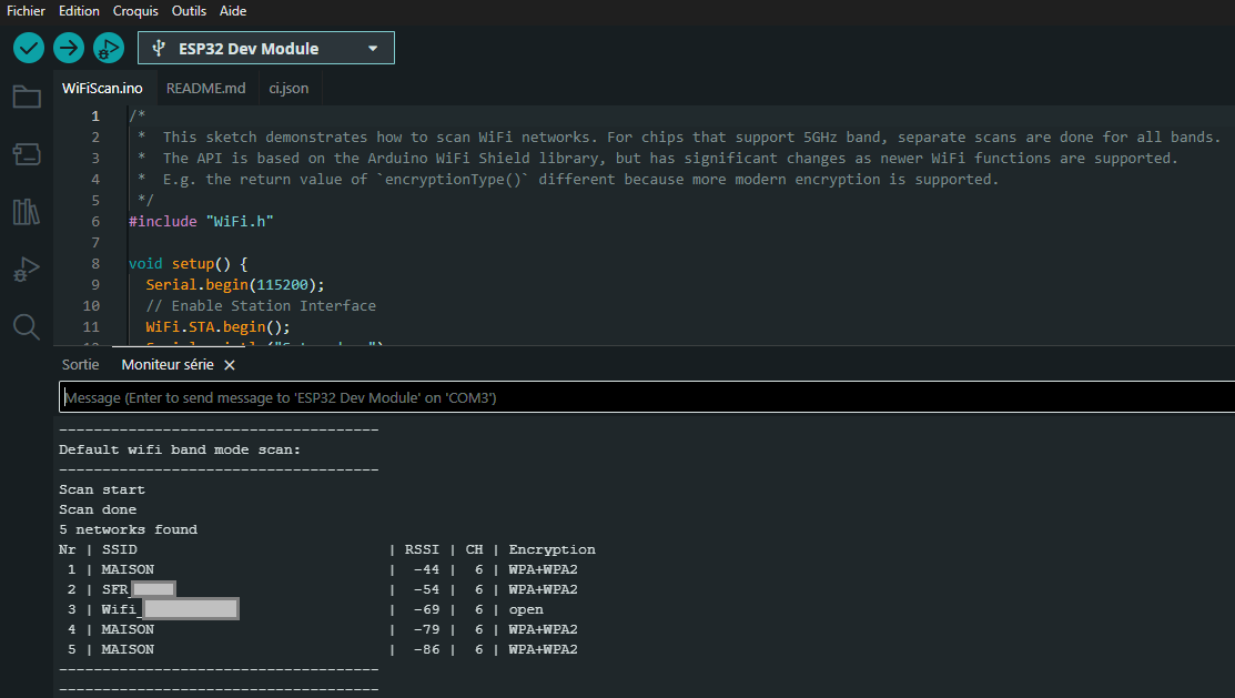

Je ne comprends pas ta 2ème capture, ce n’est pas du ESPHome !
Si tu es passé par ESPHome Builder, peux tu fournir le YAML stp.
Bob
Oui, c’est Arduino IDE :grin:
idem, je ne vois pas le rapport avec ESPHome.
Dans la vidéo, il parle bien de yaml, à aucun moment il parle d’arduino ou d’esp tool.

Ah, attention il y a de grandes chances pour que ça soit le wifi 5Ghz qui foute le bordel. (les Esp n’aiment pas le wifi avec le même nom mais sur plusieurs fréquences, voici pourquoi ça marche avec ton wifi Sfr et pas avec ton wifi Maison).
J’ai fais un essai avec l’ide pour vérifier le fonctionnement de l’ESP avant de le flasher, ça confirme qu’il voit bien tous les réseaux
J’ai pensé à ce problème, j’avais fait un essai avec le WiFi 5 Ghz de ma Box coupé dans la configuration de cette dernière,
Toujours le problème…
Oui c’est bien de IDE pour un essai…

J’ai bien fais la programmation dans ESPHome Builder, ESP TOOL m’a servi à flasher l’ESP pour le remettre à l’état usine, le problème se produit avec n’importe quel programme, pas besoin de servo moteur…

Sauf que ça ne fonctionne que sur mon réseau SFR et pas MAISON,

Mon routeur qui génère le réseau MAISON est constitué de modules NOVA AC2100 dont le maître est connecté sur une sortie LAN de ma BOXE + 2 esclaves en wifi, ce réseau gère le 2.5 et le 5 Ghz avec un SSID et un MDP unique, et fonctionne depuis des années,
Tous mes appareil PC portables, smartphones, tablettes tournent sur ce réseau sans soucis, seuls les ESP ne se connectent pas…
