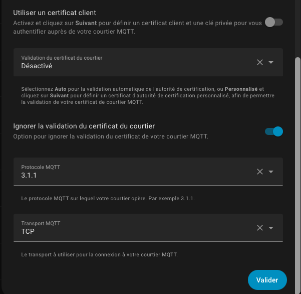

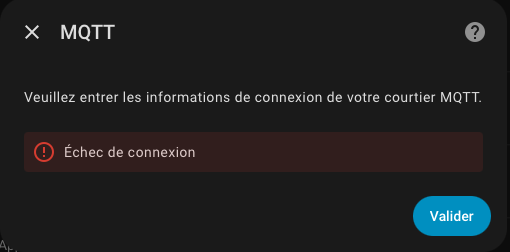

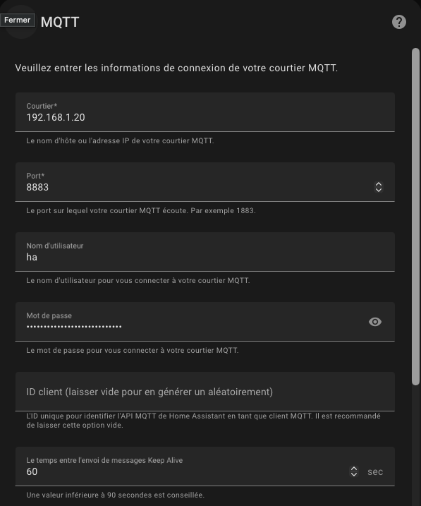

Mon problème : je n’arrive pas à connecter Home Assistant à ce broker via l’UI (Configuration → Intégrations → MQTT). Les logs Mosquitto affichent :
OpenSSL Error while trying to get the error[0]: error:0A000418:SSL routines::tlsv1 alert unknown ca
Client 192.168.1.20 disconnected: Protocol error
Ma question : comment configurer correctement Home Assistant pour qu’il se connecte en TLS à un broker Mosquitto avec certificat auto-signé, et éventuellement ignorer la validation du certificat ?
Home Assistant refuse la connexion et je ne sais pas comment forcer TLS 1.2 ou ignorer la validation du certificat auto-signé.
