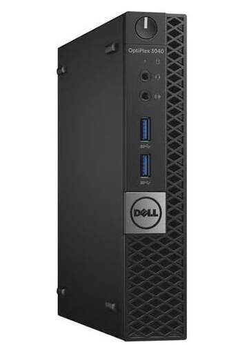

je suis partisan de la mini machine pro telle que proposée par @ddfdom,
surtout c’est plus universel. et surtout robuste (materiel pro) pour le prix d’un rasperry tout equipe ( alim boitier ssd cable ssd…)
tu peux si tu veux jouer un peu utiliser ta freebox comme nas et la minimachine comme serveur avec un proxmox

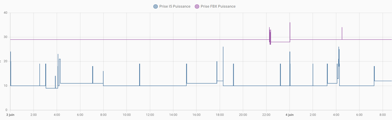

ci dessous la consommation de ma freebox VS de ma minimachine sous proxmox (core i5 6500) avec frigate adblock plex et deux instances de HA
en bleu la minichine en violet la freebox

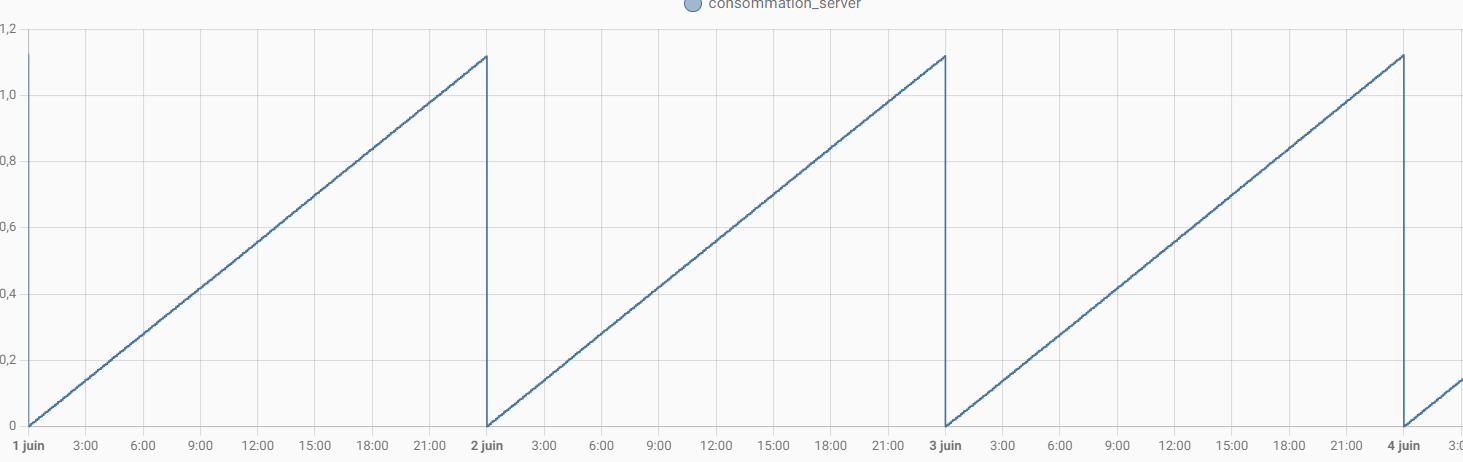

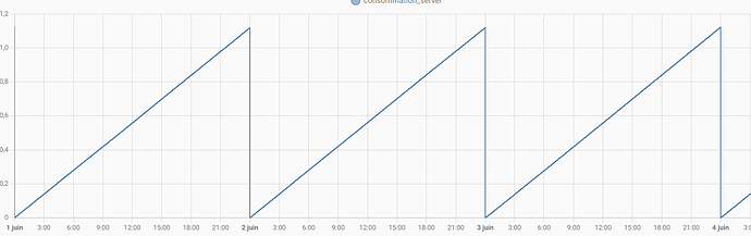

ce qui fait qu’au total , la consommation journalière totale derrière un onduleur, de la freebox et de la minimachine, est de 1.2 kwh par jour
sachant que la Freebox est quand même la plus gourmande.
voila par exemple une solution pas mal a pas cher

Ah oui c’est intéressant cette histoire de consommation ! Et sais-tu si le fait de mettre une VM dans la Freebox augmente de beaucoup sa consommation ? J’ai bien quelques prises connectées mais pas sur la box uniquement. Il faudrait que je teste avec et sans pour m’en rendre compte. La nouvelle Freebox consomme bcp moins apparemment et à un mode sommeil pour la nuit, mais elle coûte 10 euros de plus par mois…
A partir du moment où tu ajoutes des disques dedans elle va consommer forcément plus, mais combien ???

Pour info, j’ai testé la consommation de la box (delta) avec et sans VM HA.
Avec, j’ai une consommation moyenne de 30 W. Sans (aucune autre VM), je suis à 24-26 W : 24 W quand la maison est vide et 26 W quand il y a une utilisation accrue du réseau.
Ce qui fait une différence de 5W, soir environ 20% de plus.
