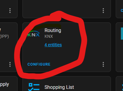

SAlut didj34 et merci pour ton support.
j’ai eu du mal a faire fonctionner le bousin mais j y suis parvenu en « routing »
j’ai l’impression que cela fonctionne…en théorie mais pas en pratique. je vais retenter en tunneling.
peux tu m’envoyer une copie d’'écran de ta config en tunnel stp et quel mode choisir?
et il capte ce que j’y rentre dans mon knx.yaml.
j y ai mis des lampes pour pouvoir tester rapidement en actionnant les lampes dans le bureau dans lequel je me trouve.
pas essayé duckdns. a quoi cela sert?
je vais tenter de me faire prendre la knx usb et partir sur une KNX IP car je dépense trop d’energie a batailler.
encore merci
Franck
