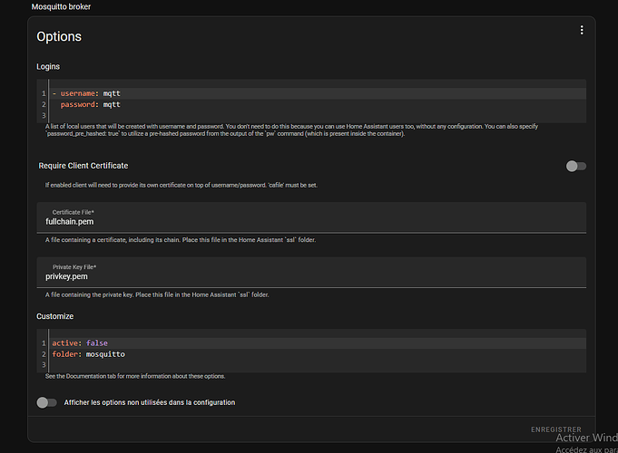

pour mqtt pas de problème :

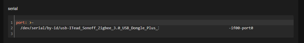

pour l installation de zigbee2mqtt c pas la même lol donc sa donne sa :

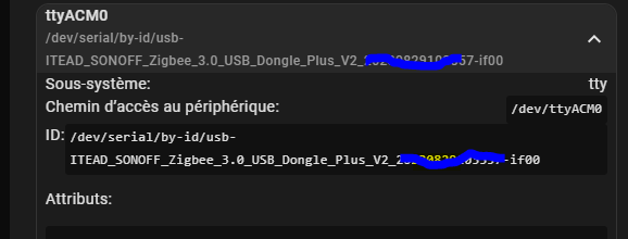

et ma cle sonoff est bien reconue dans HA :
cle sonoff

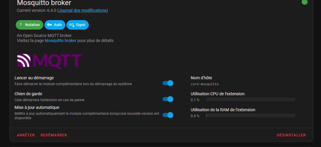

mon problème c que mqtt démarre:

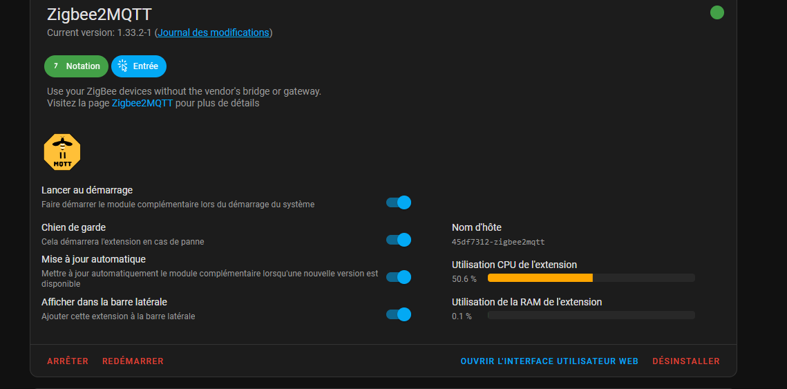

zigbee2mqtt demarre mais

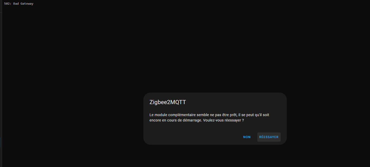

et quand je vais dans le panneau latéral et que je clic sur zigbee2mqtt sa me dit :

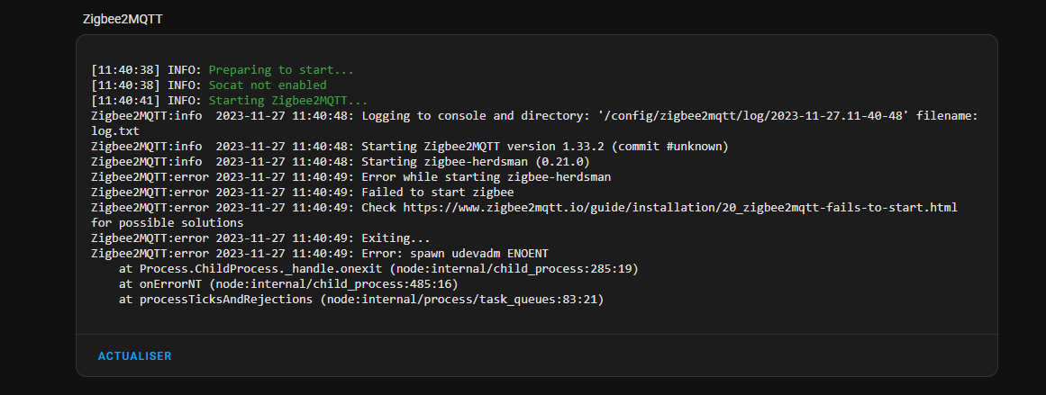

et quand je reviens sur le module zigbee2mqtt il c éteint .et quand je vais dans le journal se me dit sa :
si quelqu’un a une idée je le remercie .

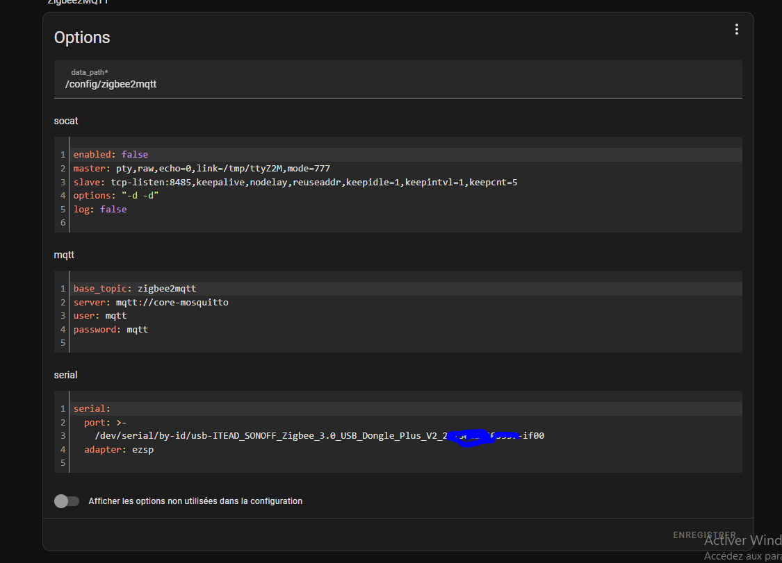

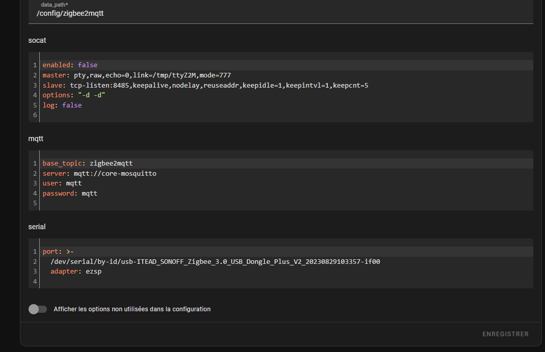

Essaie de flasher le firmware :
bonjour,
dans serial, faut enlever le serial:. En mode UI, mets que le port et adapter.
En mode yaml, ca sera comme ca:
serial:
  port: >-
    /dev/serial/by-id/usb-ITEAD_SONOFF_Zigbee_3.0_USB_Dongle_Plus_V2_20XXXXXXXXX-if00
  adapter: ezsp
Tu a copier le code, a mettre en mode yaml, mais en mode UI le serial: correspond au titre serial ou tu remplie les infos.
en mode UI ca sera comme telle ( ajoute adapter pour toi)

sauf que maintenant zigee2mqtt reste démarre mais j ai toujours pas accès sur le panneau latérale

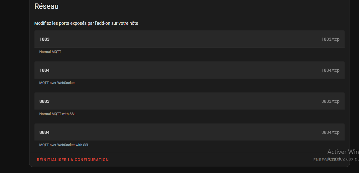

mais se qui m intrigue c que le port de mqtt :
celui de zigbee2mqtt :8485 et quand je v sur config.yaml de zigbee j ai sa :
Enlève les espaces devant « adapter ».
sa change rien toujours pas accès
