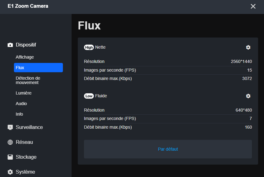

sur une reolink E1 Zoom, il y en as deux , un high et un low ( 160kbps ).

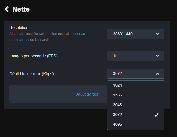

avec l’application window , je peux régler le débit.

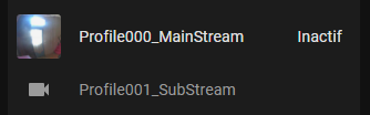

Voici mon flux
Effectivement SubStream a l’air de moins laguer
Tente de baisser le débit en high, ton wifi est peut-être limite.

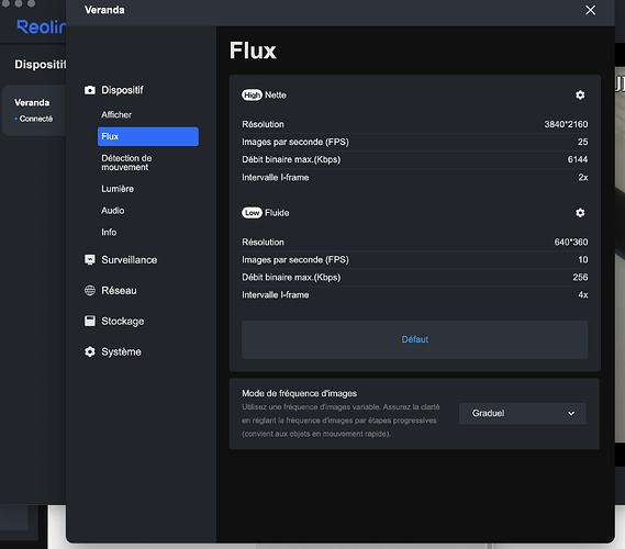

Ce qui est bizarre aussi, c’est qu’avec l’application Roadlink installé directement sur mon ordinateur macOS, la qualité est super bonne !
