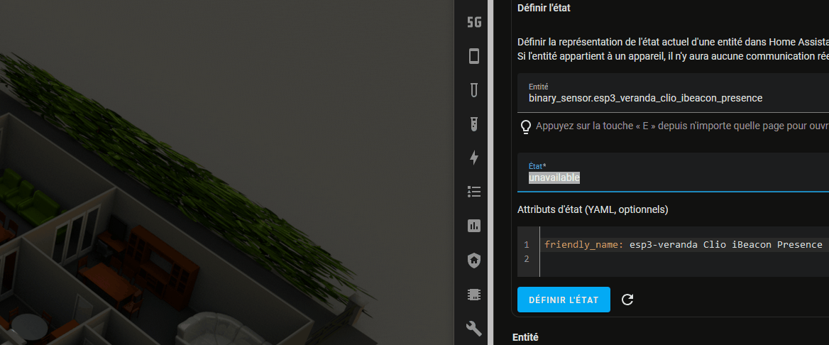

ce n’est pas un soucis d’entité ou d’état unknow. je le met volontairement en unavailable au début pour ne rien afficher.
Pour faire simple, je change l’état de l’entité dans les outils dev pour que ça soit plus facile

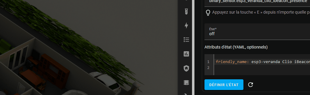

je passe l’esp à on, il charge le gif de montée, ça affiche le gif de montée.
je passe l’esp à off, il charge le gif de descente, ça affiche le gif de descente.
je repasse l’esp à on, il ne charge pas le gif, il bascule de la position en bas à la position haute sans charger le gif
je repasse l’esp à off, il ne charge pas le gif, il bascule de la position en haut à la position basse sans charger le gif
je ferme et rouvre le navigateur, je retrouve un fonctionnement normal, 1fois on, 1 fois off, ensuite il ne charge pas le gif… on voit les 4 étapes visuellement sur le gif du 1er post

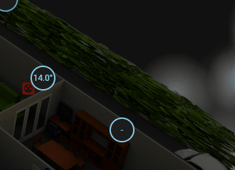

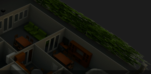

le code fonctionne, la carte fonctionne, c’est juste que visuellement sur la carte si l’entité passe à on j’ai le gif montée qui s’affiche, si l’entité passe à off le gif descente s’affiche, si il repasse à on, visuellement la voiture passe de position basse à position haute, sans montrer le gif, comme si c’était stocké dans le cache du navigateur.
Du coup au lieu d’afficher position1 gifgifgifgifgif position2 ( le gif donc ) ça affiche position1 … position2 ( en espérant être clair )
