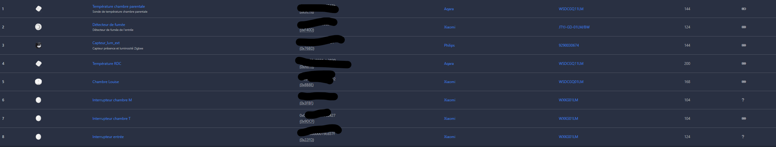

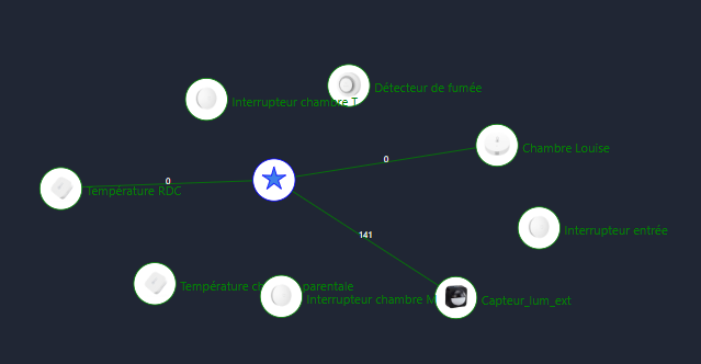

Voilà ce que ca donne dans l’interface

Probablement un problème de placement de la clé: prêt de la box internet ? Rallonge USB?
Ou du wifi sur le même canal que ton zigbee ?
Le réseau manque peut-être de router type prise zigbee etc

Oui rien de surprenant. C’est pas comme le wifi ou le bluetooth ou les objets peuvent se connecter et reconnecter suivant les déplacements. Une liaison qui saute trop longtemps nécessite parfois un réaperage.

Quelques idées à essayer si tu ne l’as pas déjà fait:
  • bien mettre une rallonge USB ente le serveur et la clé. Cela permet d’éloigner la clé de la box et des interférences de la baie informatique
  • installer un ou 2 répéteurs Zigbee sur ton réseau, et y rattacher tes devices qui se déconnectent. Nous sommes plusieurs à utiliser les Aeotec Range Extender Zi | Zigbee Repeater | Augmentation de portée | Zigbee | Compatible avec Homey, SmartThings, Home Assistant | AEOZZGA001 : Amazon.fr: Informatique. Ces répéteurs sont bien plus efficaces que les prises Zigbee par exemple. J’en ai mis un par étage chez moi.
  • En fonction des devices (je ne sais pas pour tes capteurs Xiaomi), ils ne sont pas toujours complètement compatibles avec l’ensemble de la norme Zigbee 3.0. Dans ce cas, il est possible qu’ils ne changent pas dynamiquement de routage, ce qui fait que si tu les appaire proche de la clé et que tu les bouge ensuite, ils ne remettent pas à jour leur route et se retrouvent trop loins.
