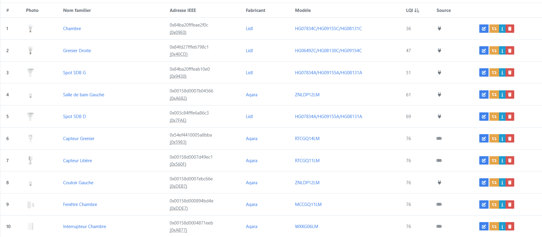

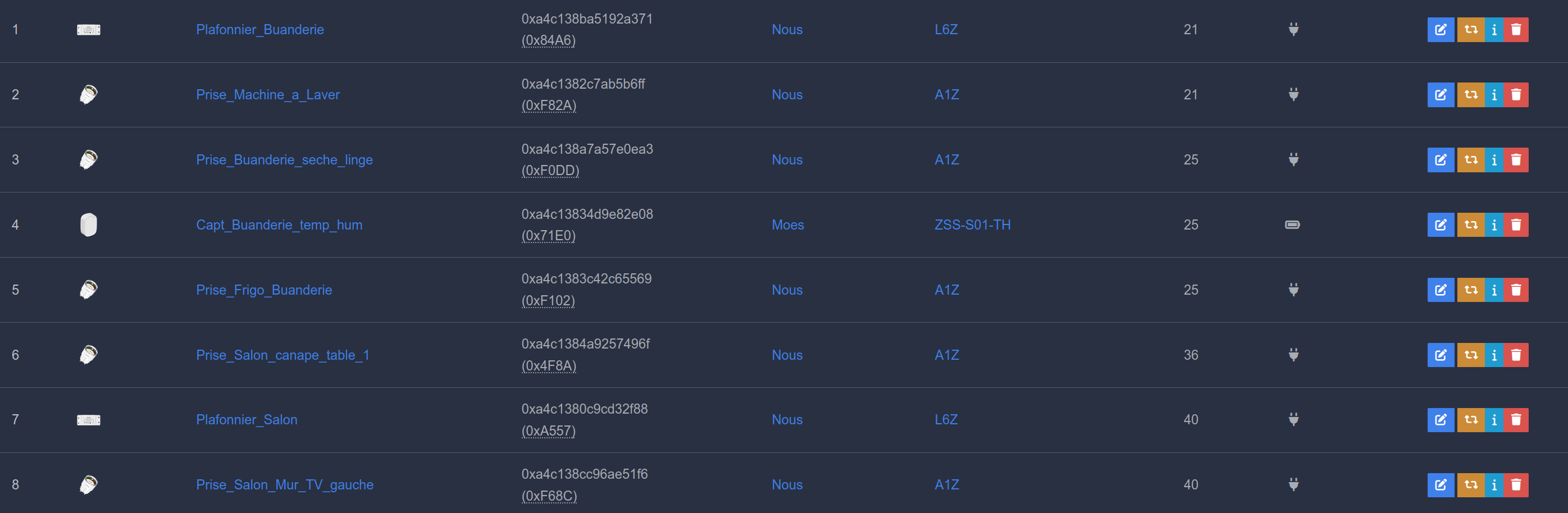

j’ai plein de LQI en dessous de 80 voir moins de 40 et aucun soucis.
Oui mais en fait, avec ces déconnexions d’interrupteurs, j’ai fini par me dire que ces LQI bas pouvaient en être la cause :wink:
Mais si tout le monde me dit de ne pas y faire attention, je vous crois :grinning_face_with_smiling_eyes:
Edit :
Mais j’ai tout de même une grande partie en dessous de 40 :face_with_monocle:
Mick
Si tu as des déconnexion c’est que ton maillage est pas suffisant. Les lqi sont un indicateur. Si tu as des lqi bas partout + déconnexion c’est qu’il y a un problème de réseau. Donc multiplie les routeurs.
Et bien déjà, si tu me dis que les prises NOOS sont connues déjà pour ne pas avoir un réseau très étendus, le fait de n’avoir que ça ne doit pas aider :sweat_smile:
J’ai quelques ampoules et l’extender qui doivent arriver tout à l’heure, on va voir ce que ça donne avec ça déjà :slight_smile:
