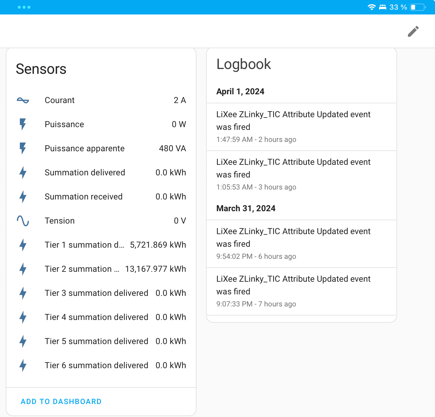

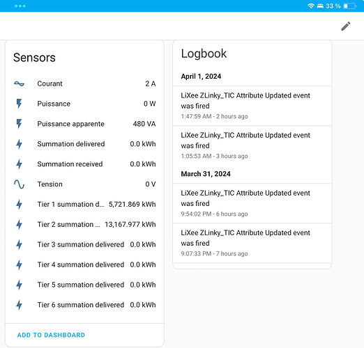

Je me suis lancé dans la mise à jour vers la version 13 pour tenter de faire évoluer mes attributs mais en vain. Je suis chez ENGIE et je me demande si les attributs dépendent du prestataire.
Effectivement si je regarde l’attribut sw_build, il est maintenant à 13 alors que la version firmware est à 1.
Par contre j’obtiens une erreur qui serait à la version de HA qui est 2024.3.3.
LiXee ZLinky_TIC Attribute Updated event was fired
Il me semble que certains ont résolu le problème en repassant sur une version précédente de HA. N’ayant pas de backup car j’ai voulu repartir au propre pour le Lixee; je ne peux pas utiliser une ancienne version.
La finalité de mon souhait est d’avoir l’attribut indiquant Heure creuse ou Heure pleine pour mettre en route certains appareils à l’aide des prises connectées. La seule exploitable est Tier 1 qui correspond aux heures creuses et Tiers 2 aux heures pleines.
Tu peut rien y faire , c'est un bug de Zigpy/ZHA. Faut attendre un fix ...
Ta pas l'information dans l'attribut d'une entité du Zlinky ?
Sous Zigbee2mqtt, ta directement une entité . Mais sous ZHA, je me souviens plus.
Si ta pas l'information quand t'es en HP ou HC, tu peut te faire une automatisation pour allumer ou éteindre des appareils suivant les heures.
Oui, c’est un bug sur ZHA qui existe depuis plus d’un an. :rofl:

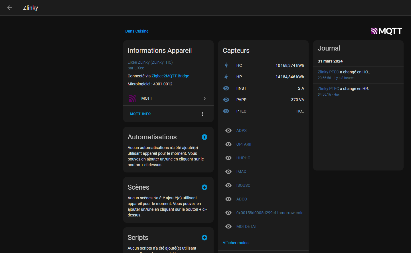

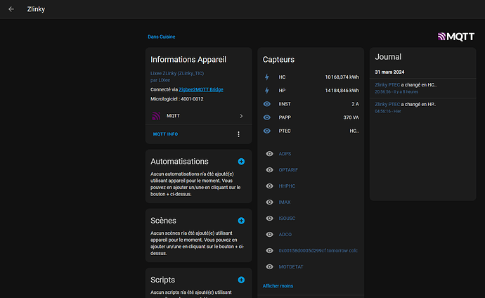

Je suis tombé sur une vidéo expliquant les différences entre ZHA et Z2M… Et finalement je vais arrêter tout et commencer à installer Z2M vu que les informations ont l’air plus complètes et que ce dernier possède plus de compatibilité.
@WarC0zes: Merci pour ton aide :slight_smile:
Visiblement , ta pas d’information sur ZHA, ca fais 1 ans passé que j’ai migrer sur Z2M et m’en souvenais plus. Je crois pas que l’information a été ajouter depuis l’époque sur ZHA.
C’est plus un soucis de ZHA, qui remonte pas l’information que un problème de firmware. Vu que sous Z2M l’information est remonté. Toute facon ta le dernier firmware v13, et il est sortie il y a 1 ans et depuis plus de nouveau.
Tu peu pas utiliser ZHA et Z2M en même temps avec la même clé. Faut une clé zigbee par intégration.
Perso, je suis passé sur Z2M car ta plus de matériel pris en compte ( +3000 ), l’ajout de nouveau matéreil est plus rapide que ZHA. Le dashboard Z2M est plus conviviale que ZHA, la carte du réseau et mieux faite.
Je trouve que le dev de Z2M est plus réactif que ceux de ZHA. Qaund ta gouté a Z2M, ta plus envie de revenir a ZHA.
Par contre avec Z2M, il te faut un broker MQTT.
Ta un bon tuto pour l’installer [TUTO] Installation de Zigbee2mqtt et Broker Mosquitto
