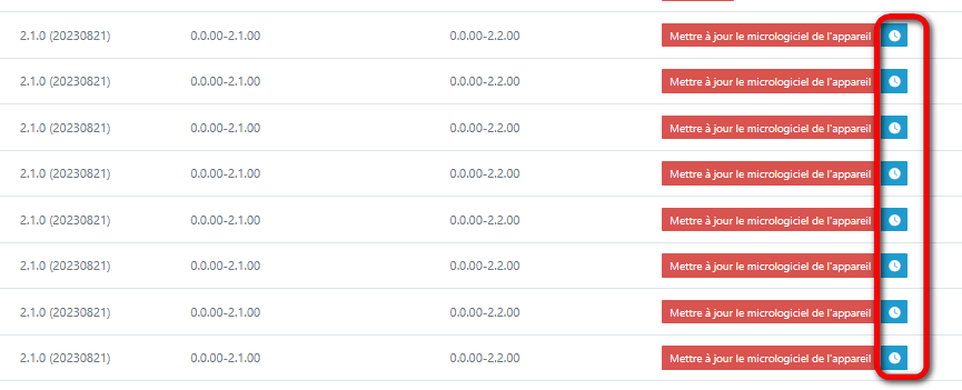

Il y a eu une modification :
Et il faut réveiller le capteur juste après avoir lancé la maj. Ou alors utiliser la fonction de mise a jour retardée quand le capteur envoit le signal de reveil au serveur.

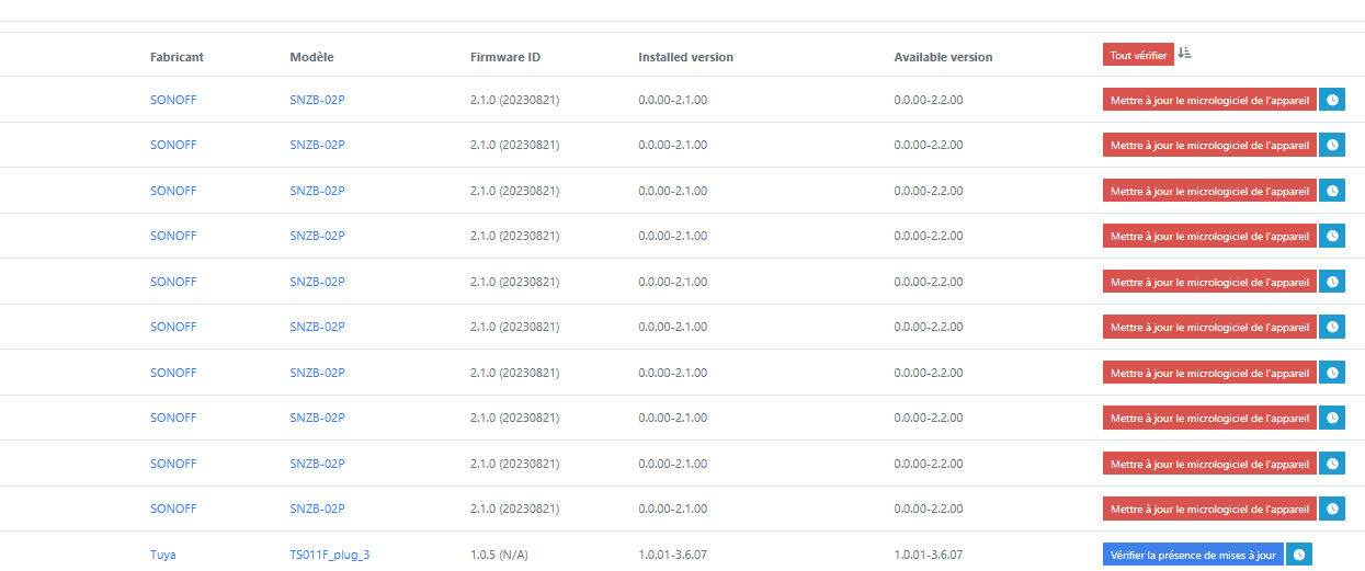

J’ai bien aussi utilisé la page OTA dans zigbee2mqtt
Mais rien ne se passe

Je viens de tester la maj retardée , j’attend.
ca donne ca
comme le dit @Idaho947, il faut réveiller le capteur de température avant de lancer la miser à jour.
Tu dois appuyer un clic sur le bouton reset sur le côté et de suite lancer la mise à jour.
il faut lancer 1 mise à jour à la fois, c’est plus sûr. Là, tu les as tous mise en attente, ce n’est pas bon.

Si tu lances la mise à jour de cette fenêtre :
tu verras une barre d’avancement apparaître.
Si tu le lances du menu OTA de Z2M , tu verras une barre d’avancement aussi et un message bleu qui popup avec le pourcentage d’avancement.
tu as cliqué et appuyer sur le bouton de mettre à jour ?
Après, il faut regarder dans le journal de Z2M, si ça ne se lance pas. Tu verras bien des informations du pourquoi.
