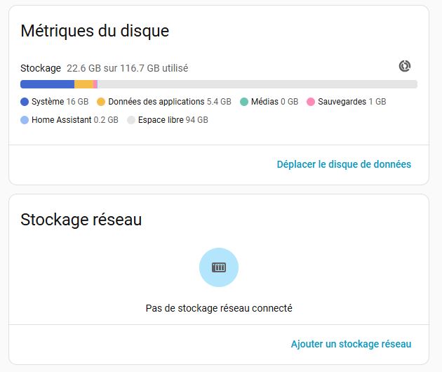

nve_smart a été installé aujourd'hui pour tester le ssd mais ne fonctionne pas, j'ai essayé de désinstaller mais erreur.
Comme je ne savais pas si le problème venait de la sauvegarde auto, j'ai fait une sauvegarde manuelle et lancer la mise à jour sans sauvegarde auto.

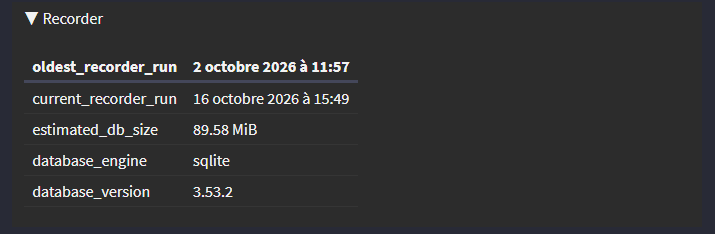

Pour "Ta bdd fait quelle taille?" c'est quoi et où je trouve l'info ?

Pour la taille de ta bdd tu peux le voir avec file editor ou en samba.

Pour la bdd avec file editor, la taille serait de 96964.0 KiB
mais si je clique sur le fichier j'ai une erreur:
'utf-8' codec can't decode byte 0xa7 in position 31: invalid start byte
C'est dans sa fiche système information.
Tu pouvais la voir directement dans le système d'information que tu nous as partagé, dans Recorder.
c'est pas ta DB la cause, elle est petite. Je pense plus un problème de SDD.
