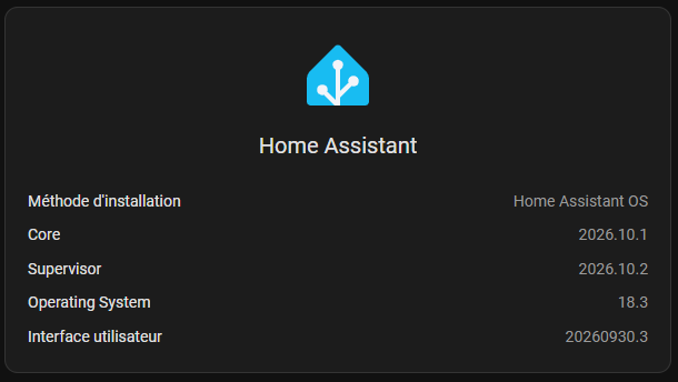

Problème de mise à jour CORE
Les mises à jour Core ne passent plus. Ma dernière version intallée est la 2026.9.3.
J'ai essayé avec et sans sauvegarde automatique, mais la MAJ s'arrête à 54%.
En forçant par ligne de commande, à l'aide de TERMINAL, le processus tourne un moment puis me demande de me reconnecter. Que puis-je essayer d'autres ?
version core-2026.9.3
container_arch aarch64
python_version 3.14.6
os_version 6.18.39-haos-raspi
HACS
Installed Version 2.0.5
Available Repositories 4123
Downloaded Repositories 35
host_os Home Assistant OS 18.3
supervisor_version supervisor-2026.10.2
agent_version 1.14.0
docker_version 29.7.2
disk_total 116.7 GB
disk_used 17.7 GB
nameservers fd0f:ee:b0::1, 8.8.8.8
virtualization
board rpi4-64
installed_addons Linky (1.9.0), Terminal & SSH (10.5.0), ESPHome Device Builder (2026.9.1), File editor (6.2.0), Studio Code Server (7.2.0), Mosquitto broker (7.1.1), Duck DNS (2.0.1), Zigbee2MQTT (2.14.2-1), Gazpar2HAWS (0.5.1a1), Home Assistant Google Drive Backup (0.112.1), Advanced SSH & Web Terminal (24.1.7)
dashboards 3
resources 19
views 11
Network Configuration
adapters lo (disabled), end0 (enabled, default, auto), hassio (disabled), docker0 (disabled), vethfa822c8 (disabled), veth7be9eef (disabled), veth1477d5d (disabled), veth488b709 (disabled), veth26bafc3 (disabled), veth1d20631 (disabled), vethf03e57e (disabled), veth61667cb (disabled)
ipv4_addresses lo (127.0.0.1/8), end0 (192.168.1.101/24), hassio (172.30.32.1/23), docker0 (172.30.232.1/23), vethfa822c8 (), veth7be9eef (), veth1477d5d (), veth488b709 (), veth26bafc3 (), veth1d20631 (), vethf03e57e (), veth61667cb ()
ipv6_addresses lo (::1/128), end0 (2a01:e0a:ec5:b5a0:19b:ce25:7587:291b/64, fe80::4d70:9d60:3258:9b0c/64), hassio (fd0c:ac1e:2100::1/48, fe80::9885:c5ff:fe76:76ee/64), docker0 (fd34:3042:f1a9::1/64, fe80::d87a:bdff:feb6:9bb0/64), vethfa822c8 (fe80::c81e:f9ff:fef5:39da/64), veth7be9eef (fe80::a4d3:1dff:fed2:c404/64), veth1477d5d (fe80::808d:16ff:fed7:8a22/64), veth488b709 (fe80::2820:4eff:fef6:c477/64), veth26bafc3 (fe80::4084:f9ff:fe63:fc19/64), veth1d20631 (fe80::5c24:aaff:feee:b225/64), vethf03e57e (fe80::702a:f7ff:fe2f:2b44/64), veth61667cb (fe80::c4f6:a7ff:fe73:9a2d/64)
announce_addresses 192.168.1.101, 2a01:e0a:ec5:b5a0:19b:ce25:7587:291b, fe80::4d70:9d60:3258:9b0c
oldest_recorder_run 2 octobre 2026 à 11:57
current_recorder_run 16 octobre 2026 à 15:49
estimated_db_size 89.58 MiB
database_version 3.53.2

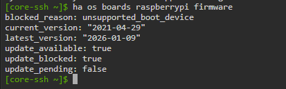

Pour le firmware du PI, je trouve ça où ?
Re,
ha os boards raspberrypi firmware
dans le terminal
cdt
C'est pas un problème de firmware, je suis sur le firmware d'origine et j'ai pu mettre à jour en 2026.10.1 sur mon RPI4 4Go et SSD de 120Go :wink:

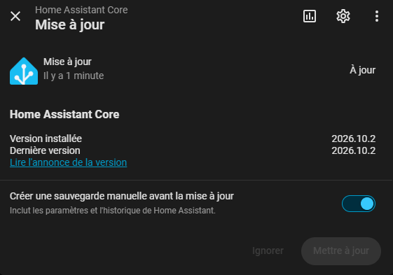

je viens de passé en 2026.10.2 et aucun soucis.

@freetronic
blocked_reason: unsuported_boot_device
current_version: "2025-05-08"
latest_version: "2026-01-09"
update_available: true
update_blocked: true
update_pending: false

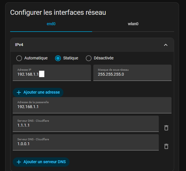

D'après @WarC0zes ça peut avoir un rapport avec FREE.
Essaie de changer les dns de ton ha (page reseau) au cas où. Il y a eu des problème récemment.
Sinon réessaie un peu plus tard il y a peut être une sur sollicitation des serveurs.
J'ai vu sur le net que s'il y a problème de DNS on pouvait mettre le DNS GOOGLE 8.8.8.8 , je l'ai fait mais ça passe toujours pas.
Quel autres DNS peut-on utiliser?
Ceux de cloudfare aussi.

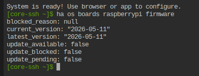

Tu as pas de problème de support de stockage ou d'alimentation ? Le pi reboot pendant la maj ?

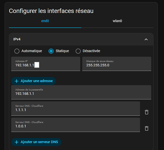

je viens de mettre DNS cloudfare et essaie une nouvelle fois la mise à jour.
Si le pi reboot ou a un problème d'alim, la connexion vers le PC doit se couper, mais c'est pas le cas. Le SSD de stockage n'a servit à rien d'autre et a assez de capacité libre.
Ça malheureusement ça met pas a l'abri d'un souci. Fait lui passer un test de santé au cas où. Ça écartera cette piste.
met que ceux de cloudflare
je viens d'essayer avec les dns cloudfare mais j'avais encore ceux de google. Mais toujours pareil en une vingtaine de minutes la màj arrive à 53% et ça n'avance plus.
La fenêtre reste présente, le bouton "mettre à jour" dans cette fenêtre continu de tourner mais plus de progression, puis après un certain temps la bar de progression disparait, la fenêtre ne se ferme pas et je peux recliquer sur le bouton "mettre à jour".
j'enlève les dns google et je refais un essaie.
Après modification des dns, c'est mieux de couper l'alim puis rebrancher ou redémarrer le système par l'interface ça suffit ?
