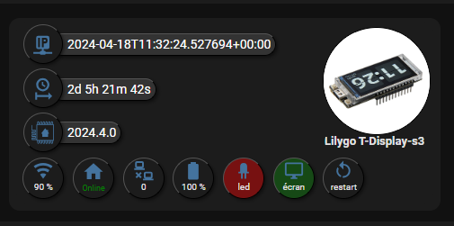

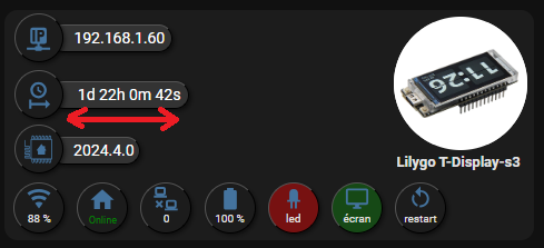

dit moi , il y a une solution pour augmenter ou diminuer dynamiquement l’espace de la case. L’uptime a pas la même largeur suivant le temps.
        update:
            entity: update.esp32_s3_t_display_firmware
            color: rgb(68, 115, 158)
            state_display: >
              [[[ return
              states['update.esp32_s3_t_display_firmware'].attributes.installed_version;
                - border-radius: 50px
                - width: 81px
                - height: 25px
                - box-shadow: 2px 2px 4px 0px rgba(0,0,0,0.5)
                - border: 1px rgba(0,0,0,1.0) outset
                - background-color: rgba(255,255,255,0.1)
                - font-size: 14px
                - color: white
                - justify-self: end
                - padding-right: 5%
En VB, je pourrais le faire sans problème, en yaml, ça doit être un peu plus compliqué. A mon sens, il faut décomposer la chaine de caractères en utilisant « d », « h » et « m » en séparateur, récupérer les valeurs numériques et les transformer en fonction de manière à avoir toujours 1 chiffre minimum pour les jours, 2 chiffres pour les heures (de 00 à 23), 2 chiffres pour les minutes (00 à 59) et deux chiffres pour les secondes (00 à 59) et après, tu mets des conditions en fonction du nombre de jour : if d < 10 else if d >= 10 and d < 100, etc.
Si tu arrives à récupérer le nombre de caractères, tu peux aussi mettre une police non proportionnelle et augmenter la taille de la acrte en fonction de l’espace occupé par chaque caractère.
Il suffit de mettre dans styles / card :
width: auto
Exemple, ici mes badges a gauche, la longueur de la carte s’adapte selon le contenu
Pour un label beaucoup trop long, tu peux faire ca et choisir a partir de combien de caracteres le texte defilera en changeant cette ligne : if (labelContent.length > 30
J’utilise ca pour des titres de musique, des programmes TV à rallonge, ou encore une poistion GPS trop complète…

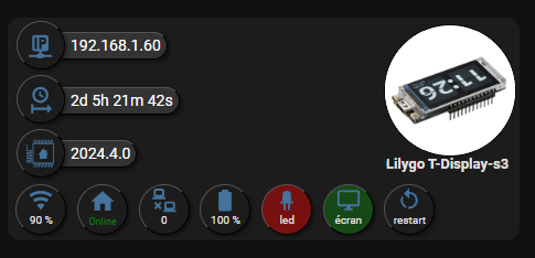

j’ai pu me débrouiller avec width: auto et une marge a gauche et droite pour le state.
Ca modifie bien la longeur suivant le nombre de caractère.
        adr_ip:
            entity: device_tracker.s3_display_s3_display
            state_display: >
              [[[ return
              states['device_tracker.s3_display_s3_display'].attributes.ip; ]]]
                - width: auto
                - height: 25px
                - font-size: 14px
                - color: white
                - margin-left: 17px
                - margin-right: 5px
