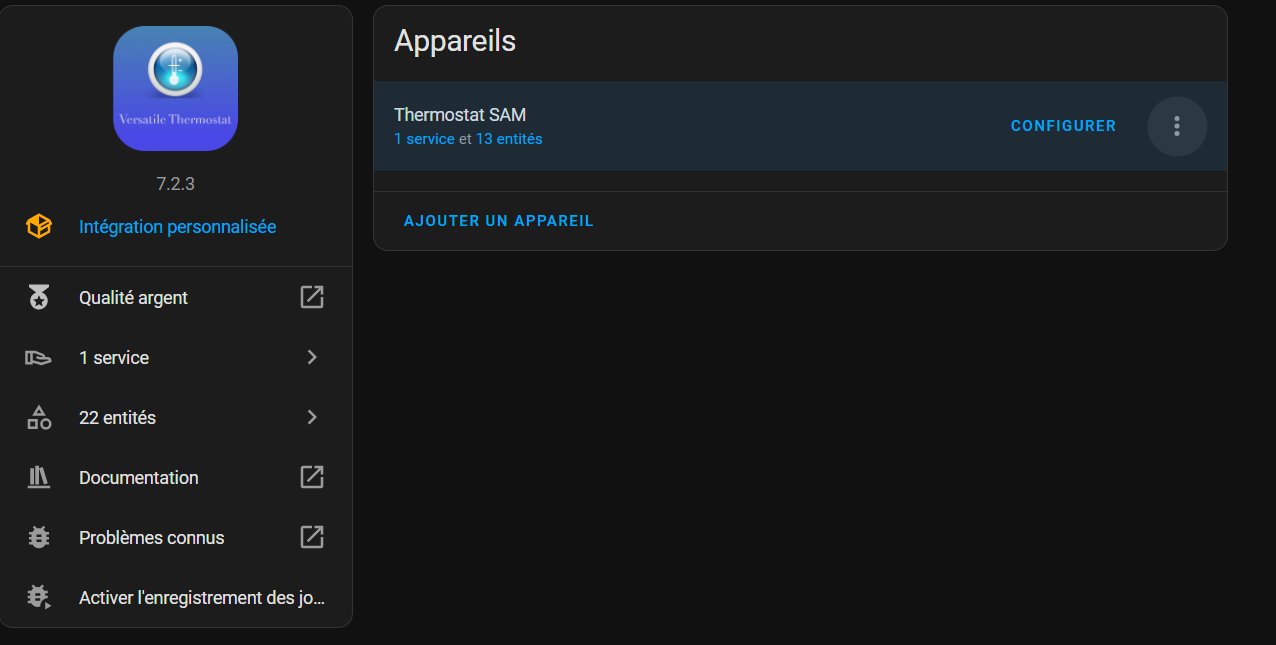

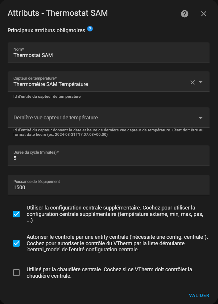

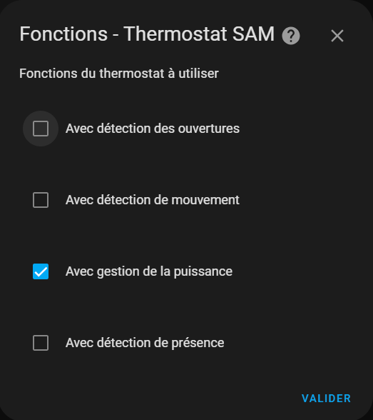

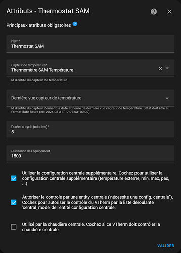

Pour pouvoir t’aider, il faudrait un screen de chaque page de configuration de ton Vtherm individuel que tu a du configuré en tant que Over-switch

Alors je m’essaye à l’intégration de capture d’écran, je te dit je débute…

À la vision de tes screens, je ne vois rien de choquant
Les attributs de ton Vtherm nous permettra d voir plus de chose
Hello, pour info, y a une nouvelle doc nommée quickstart qui donne les quelques étapes à faire et c’est spécialisé par équipement. Pour le Nodon avec fil pilote (c’est bien ce que tu as ?, c’est ici : versatile_thermostat/documentation/fr/quick-start.md at main · jmcollin78/versatile_thermostat · GitHub
Laisse tomber la gestion de puissance pour l’instant. Fais d’abord marcher normalement, on verra ça ensuite. Comme dit @Yoyouri , il faut y aller doucement surtout quand on débute sur HA, c’est pas le plus simple à configurer.

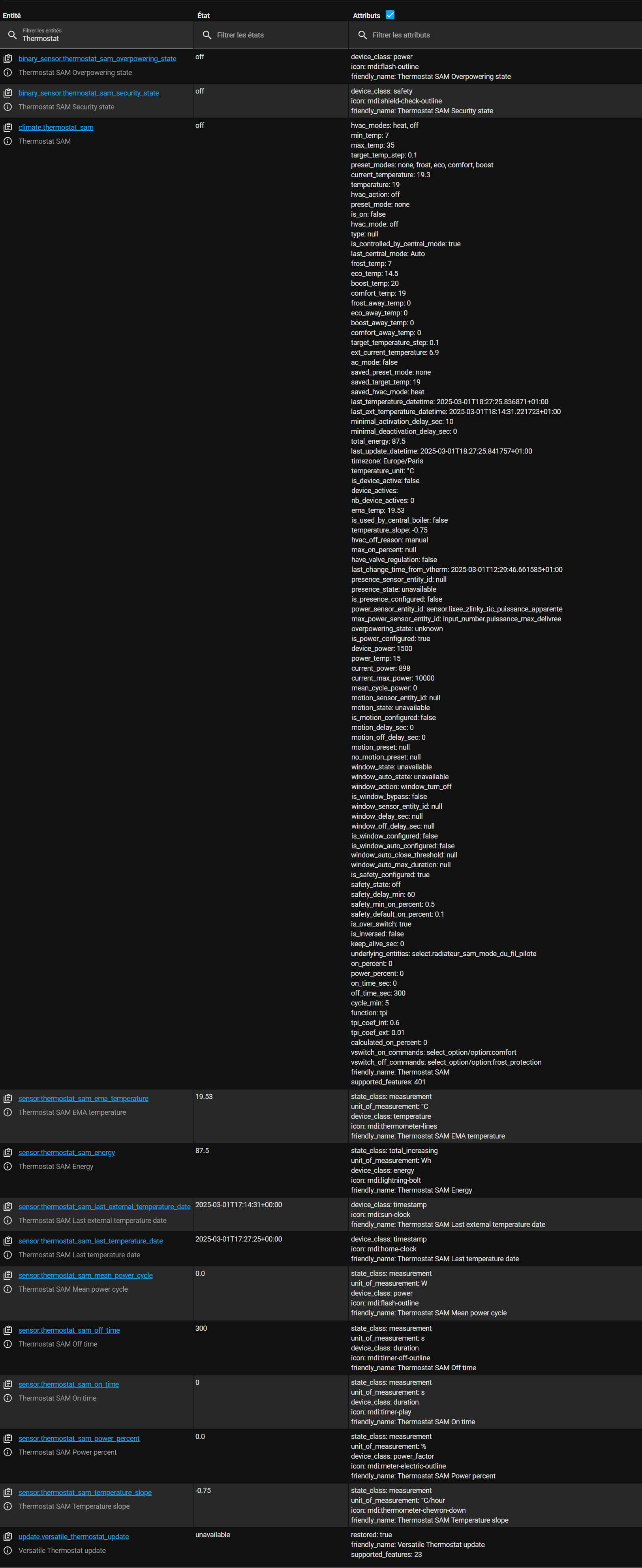

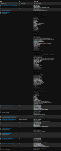

Merci Jean-Marc. J’ai bien suivit cette documentation, et j’ai effectivement suivit les réglages pour le Nodon.
@Yoyouri
Il y’a énormément d’informations sur cette page. j’ai fait un copié collé, mais je sais pas trop ce que ça peut donner.
binary_sensor.thermostat_sam_overpowering_state
Thermostat SAM Overpowering state
off	device_class: power
icon: mdi:flash-outline
friendly_name: Thermostat SAM Overpowering state
binary_sensor.thermostat_sam_security_state
Thermostat SAM Security state
off	device_class: safety
icon: mdi:shield-check-outline
friendly_name: Thermostat SAM Security state
climate.thermostat_sam
Thermostat SAM
off	hvac_modes: heat, off
min_temp: 7
max_temp: 35
target_temp_step: 0.1
preset_modes: none, frost, eco, comfort, boost
current_temperature: 19.3
temperature: 19
hvac_action: off
preset_mode: none
is_on: false
hvac_mode: off
type: null
is_controlled_by_central_mode: true
last_central_mode: Auto
frost_temp: 7
eco_temp: 14.5
boost_temp: 20
comfort_temp: 19
frost_away_temp: 0
eco_away_temp: 0
boost_away_temp: 0
comfort_away_temp: 0
target_temperature_step: 0.1
ext_current_temperature: 6.9
ac_mode: false
saved_preset_mode: none
saved_target_temp: 19
saved_hvac_mode: heat
last_temperature_datetime: 2025-03-01T18:27:25.836871+01:00
last_ext_temperature_datetime: 2025-03-01T18:14:31.221723+01:00
minimal_activation_delay_sec: 10
minimal_deactivation_delay_sec: 0
total_energy: 87.5
last_update_datetime: 2025-03-01T18:27:25.841757+01:00
timezone: Europe/Paris
temperature_unit: °C
is_device_active: false
device_actives:
nb_device_actives: 0
ema_temp: 19.53
temperature_slope: -0.75
hvac_off_reason: manual
max_on_percent: null
have_valve_regulation: false
last_change_time_from_vtherm: 2025-03-01T12:29:46.661585+01:00
presence_sensor_entity_id: null
presence_state: unavailable
is_presence_configured: false
power_sensor_entity_id: sensor.lixee_zlinky_tic_puissance_apparente
max_power_sensor_entity_id: input_number.puissance_max_delivree
overpowering_state: unknown
is_power_configured: true
device_power: 1500
power_temp: 15
current_power: 898
current_max_power: 10000
mean_cycle_power: 0
motion_sensor_entity_id: null
motion_state: unavailable
is_motion_configured: false
motion_delay_sec: 0
motion_off_delay_sec: 0
motion_preset: null
no_motion_preset: null
window_state: unavailable
window_auto_state: unavailable
window_action: window_turn_off
is_window_bypass: false
window_sensor_entity_id: null
window_delay_sec: null
window_off_delay_sec: null
is_window_configured: false
is_window_auto_configured: false
window_auto_open_threshold: null
window_auto_close_threshold: null
window_auto_max_duration: null
is_safety_configured: true
safety_state: off
safety_delay_min: 60
safety_min_on_percent: 0.5
safety_default_on_percent: 0.1
is_over_switch: true
is_inversed: false
keep_alive_sec: 0
underlying_entities: select.radiateur_sam_mode_du_fil_pilote
on_percent: 0
power_percent: 0
on_time_sec: 0
off_time_sec: 300
cycle_min: 5
function: tpi
tpi_coef_int: 0.6
tpi_coef_ext: 0.01
calculated_on_percent: 0
vswitch_on_commands: select_option/option:comfort
vswitch_off_commands: select_option/option:frost_protection
supported_features: 401
sensor.thermostat_sam_ema_temperature
Thermostat SAM EMA temperature
19.53	state_class: measurement
unit_of_measurement: °C
device_class: temperature
icon: mdi:thermometer-lines
friendly_name: Thermostat SAM EMA temperature
sensor.thermostat_sam_energy
Thermostat SAM Energy
87.5	state_class: total_increasing
unit_of_measurement: Wh
device_class: energy
icon: mdi:lightning-bolt
friendly_name: Thermostat SAM Energy
sensor.thermostat_sam_last_external_temperature_date
Thermostat SAM Last external temperature date
2025-03-01T17:14:31+00:00	device_class: timestamp
icon: mdi:sun-clock
friendly_name: Thermostat SAM Last external temperature date
sensor.thermostat_sam_last_temperature_date
Thermostat SAM Last temperature date
2025-03-01T17:27:25+00:00	device_class: timestamp
icon: mdi:home-clock
friendly_name: Thermostat SAM Last temperature date
sensor.thermostat_sam_mean_power_cycle
Thermostat SAM Mean power cycle
0.0	state_class: measurement
device_class: power
friendly_name: Thermostat SAM Mean power cycle
sensor.thermostat_sam_off_time
Thermostat SAM Off time
300	state_class: measurement
unit_of_measurement: s
device_class: duration
icon: mdi:timer-off-outline
friendly_name: Thermostat SAM Off time
sensor.thermostat_sam_on_time
Thermostat SAM On time
icon: mdi:timer-play
friendly_name: Thermostat SAM On time
sensor.thermostat_sam_power_percent
Thermostat SAM Power percent
unit_of_measurement: %
device_class: power_factor
icon: mdi:meter-electric-outline
friendly_name: Thermostat SAM Power percent
sensor.thermostat_sam_temperature_slope
Thermostat SAM Temperature slope
-0.75	state_class: measurement
unit_of_measurement: °C/hour
icon: mdi:thermometer-chevron-down
friendly_name: Thermostat SAM Temperature slope
update.versatile_thermostat_update
Versatile Thermostat update
unavailable	restored: true
friendly_name: Versatile Thermostat update
supported_features: 23

Bon, du fait d’avoir, sur les conseils de Jean-Marc, désactivé la gestion de l’énergie, ça à l’aire de fonctionner. Le thermostat n’est plus en « State : Dangereux » mais bien en « State : Sécurisé ».

L’énergie n’a rien à voir avec le mode sécurisé. C’est juste parce-que tu as redémarré mais ca va revenir. Ca veut dire qu’on ton thermomètre ne donne pas la température.

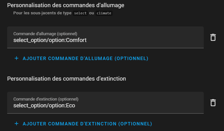

Je crois avoir trouvé un peu par hasard mon problème de commande.
Dans la personnalisation des commandes d’allumage, les options indiquées pour les modules Nodon à fil pilotes étaient « confort » et « eco » en minuscules. Hors dans les infos des modules c’est écrit avec des majuscules « Confort » et « Eco ». J’ai donc respecté la casse et maintenant ça fonctionne.
J’ai fait l’essai contradictoire et je perd la commande. Donc je suis sur que c’était le problème. Peut être faut-il le modifier dans le tuto.

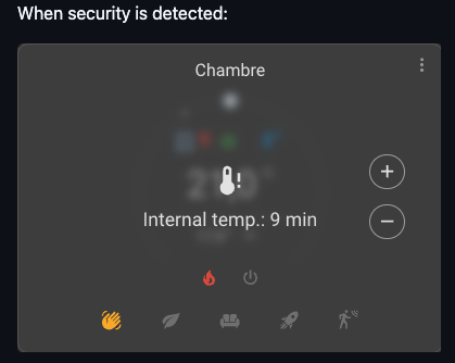

Mais je ne comprend toujours pas quel etait le problème qui me créait un « Security State : Dangereux ».
Je veux bien savoir si quelqu’un a une idée.
Oui mais je suis à peu près sur que quelqu’un m’a donné un screen shot avec les option en minuscules. T’as raison, je vais préciser ce point.
C’est que VTherm ne recevait plus de température de la part de ton thermomètre. Y a plus d’explications ici : versatile_thermostat/documentation/fr/troubleshooting.md at main · jmcollin78/versatile_thermostat · GitHub
