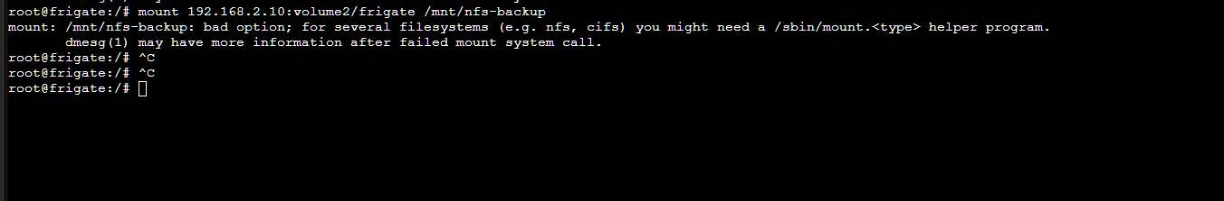

Bonjour à tous
Du coup je rebondis
Je monte la meme conf et je tente de récupérer le dossier partager que j’ai sur mon syno qui était utilisé par le docker frigate du syno… Mais çà fait exploser le CPU et la mémoire et ça finit par planter mon NAS…
Du coup j’ai monté un LXC sur un proxmox.
J’arrive pas à monter le répertoire partagé.
Je tente de le faire avec un tuto que j’ai trouvé.
L’autrorisation NFS sur le syno est OK (j’ai tout le sous réseau local), pas de mappage pour l’instant.
Dans le LXC la commande précédente me renvoie ça
