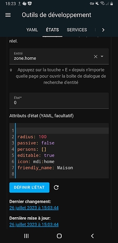

Ne touche pas à la longitude de ta zone et simule que tout le monde est absent en changeant la valeur de l’etat de ta zone.home
Bon, j’ai remis ma longitude à sa valeur, j’ai enfin trouvé la zone.home dans les outils de développement / Etat. Il me reste à voir comment changer la valeur
Tu cliques sur zone.home
Tu change etat à 0
Et tu cliques sur definir l’etat
Tu peux aussi y tester l’appel au service
J’avais trouvé finalement :slight_smile:

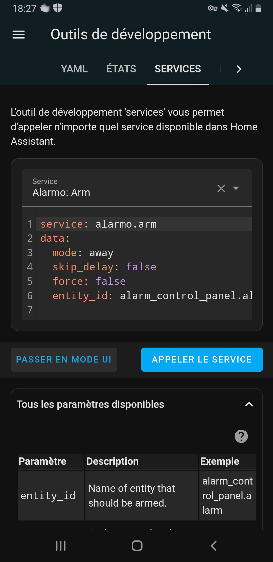

Mais mes notifications ne passaient pas et le j’avais enlevé l’option permettant de désactiver le délai de 60 secondes avant l’activation de l’alarme…

Yes . Un exemple :
service: notify.notif_all
  message: TTS
    ttl: 0
    priority: high
    media_stream: alarm_stream_max
    tts_text: Ouverture du portail
Et ca fonctionne même avec le tel en silencieux ( sur Android en tout cas)
