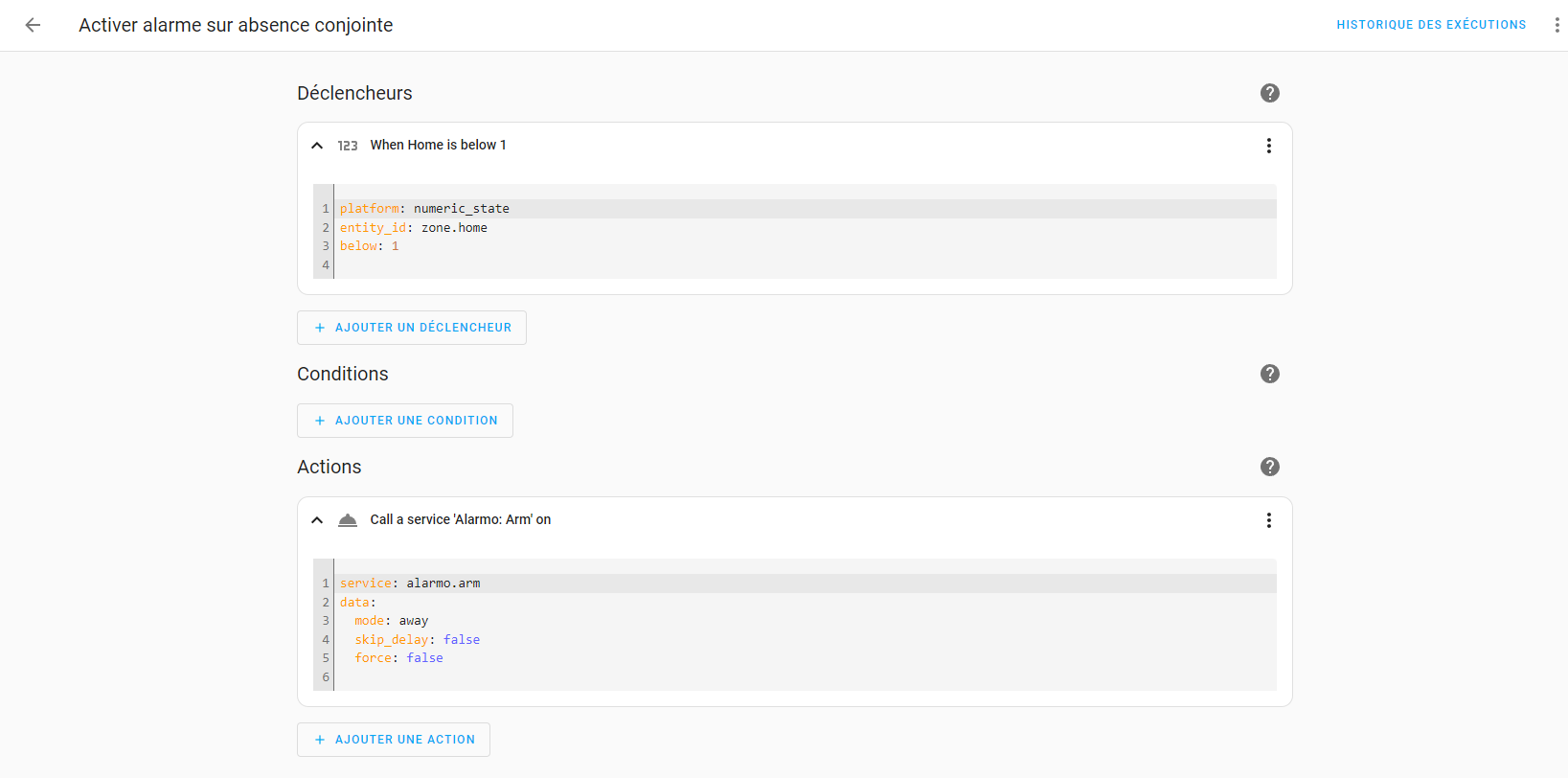

J’essaie de mettre en place une automatisation pour activer l’alarme quand il n’y a plus personne à la maison. Il y a actuellement deux personnes suivies, mon épouse et moi-même (téléphones portables).

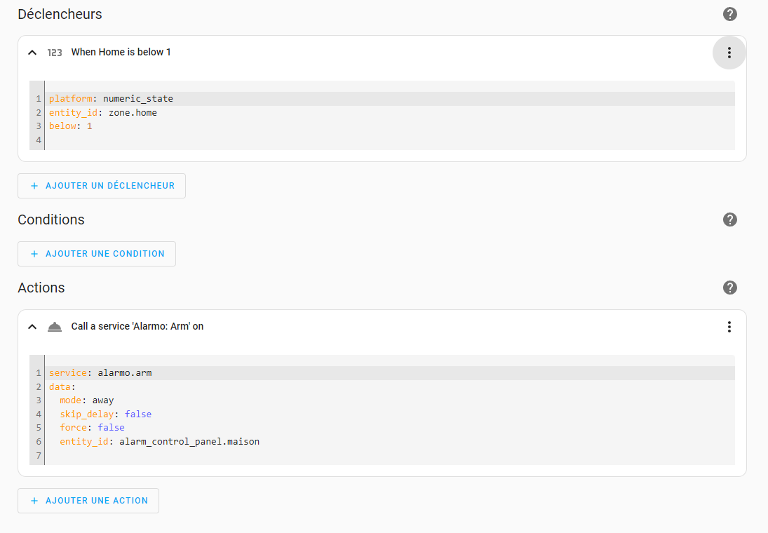

J’ai donc fait cette automatisation :
Mais cela ne fonctionne pas (l’alarme n’est pas activée).

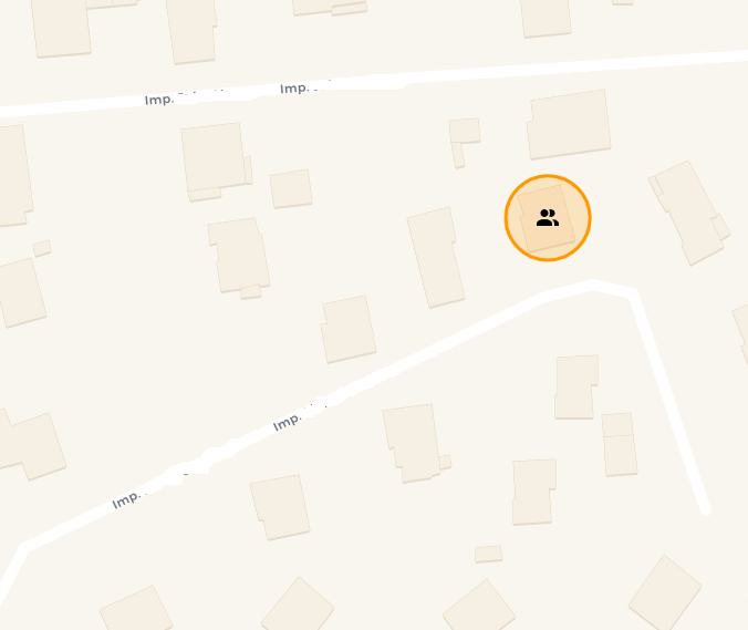

Par ailleurs, la précision des trackers semble être des plus aléatoire. Je me retrouve par moment à plusieurs centaines de mètres de là ou je suis effectivement avec un diamètre de visualisation (zone bleue autour de l’initiale de mon prénom) semblant lui aussi excéder les 100 mètres. Mon épouse apparait sur la carte de manière aléatoire.
Est-il possible de diminuer ce diamètre et d’avoir une détection plus fiable ?

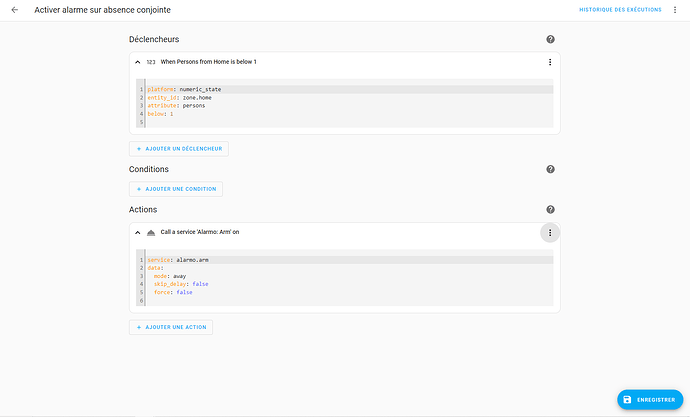

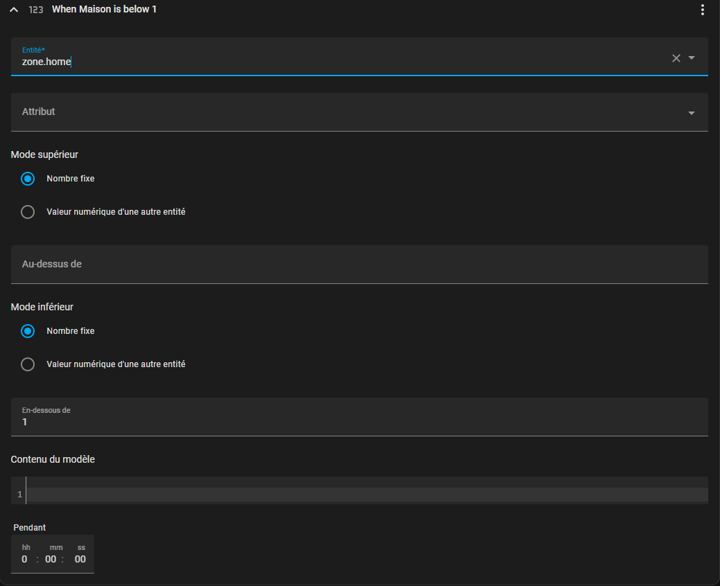

Tu ne dois pas mettre « attribute », car « persones » n’est pas un chiffre…
Ce que tu veux c’est l’état de zone.home qui elle est le nombre de personnes dedans.
C’est pour ça que gérer l’alarme sur la zone n’est pas vraiment l’idée du siècle.
Ca dépend dans téléphones, des réglages de l’app, de la localisation active ou non,…

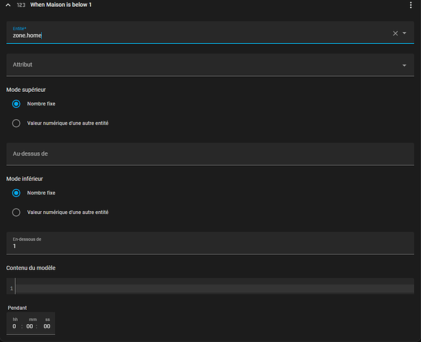

Merci Jean-Marc, je vais essayer ces deux pistes (la première devrait correspondre puisque je veux que l’alarme soit activée quand il n’y a plus personne à la maison).
Cependant, l’entité zone.home devrait suffire car elle devrait passer à zéro quand il n’y a plus personne de « présent ».
Merci Alex, que faut-il mettre alors ?
Rien

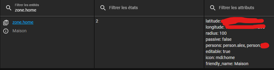

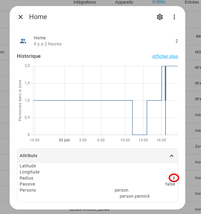

Quand tu regardes les détails de « Zone.home » tu peux voir que « persons » c’est la liste des gens qui sont à la maison.
Donc comme ça ça devrait le faire ?

J’ai activé la localisation sur les deux téléphones, en principe la fiabilité des gps des téléphones est assez bonne (sinon, je me perdrais à chaque fois que je prends la voiture et que j’active Waze
Je ne sais pas tous les combiens les capteurs sont mis à jour mais quand j’ai testé l’automatisation, je suis simplement sorti dans la rue et je me suis éloigné d’une 10aine de mètres de chez moi mais sur la carte de HA, j’étais indiqué à environ 200 mètres de ma position réelle.
En fait la précision du GPS n’est clairement pas un soucis
Mais certains téléphones ont différents modes de précision dans la localisation qui changent suivant la gestion d’énergie.
Mais c’est plus la fréquence de mise à jour qui peut être aussi un souci. Sur le téléphone de mon fils c’est assez aléatoire par exemple.
Sinon la zone Home ne peut pas être moins de 100m de rayon je crois.

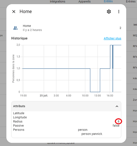

Si, on peut réduire le diamètre de la zone Home et le fixant directement dans le fichier configuration.yaml. Je l’ai mis à 8 mètres pour pouvoir faire mes essais sans devoir courir à « Dreux »
OK c’est bien, l’interface ne laisse pas changer la taille dela maison, les autres zones on peut

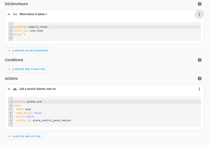

Bon, j’ai bien la zone.home qui passe à zéro quand il n’y a plus aucun des deux téléphones portables dans la zone. Cependant, ça ne m’active pas l’alarme pour autant.

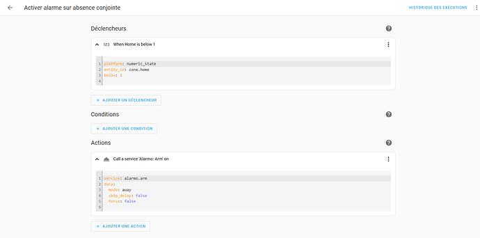

Essai avec en action le service "Centrale d’alarme: Arm away " et alarmo en appareil cible
Edit: il manque l’entity id à ton action alarmo.on de ta capture d’écran
Merci Krull, mais en faisant comme ça je ne peux supprimer le délai d’activation de l’alarme.
J’ai ajouté une info dans mon post précédent
service: alarmo.arm
mode: away
skip_delay: false
force: false
entity_id: alarm_control_panel.alarmo

Et tu peux tester en changeant la valeur de zone.home à 0 via les outils de dev / etats.
( ça t’evite de sortir si il pleut
J’ai modifié la longitude de ma zone avec file editor
Tout le monde est absent mais ça m’active pas l’alarme pour autant
