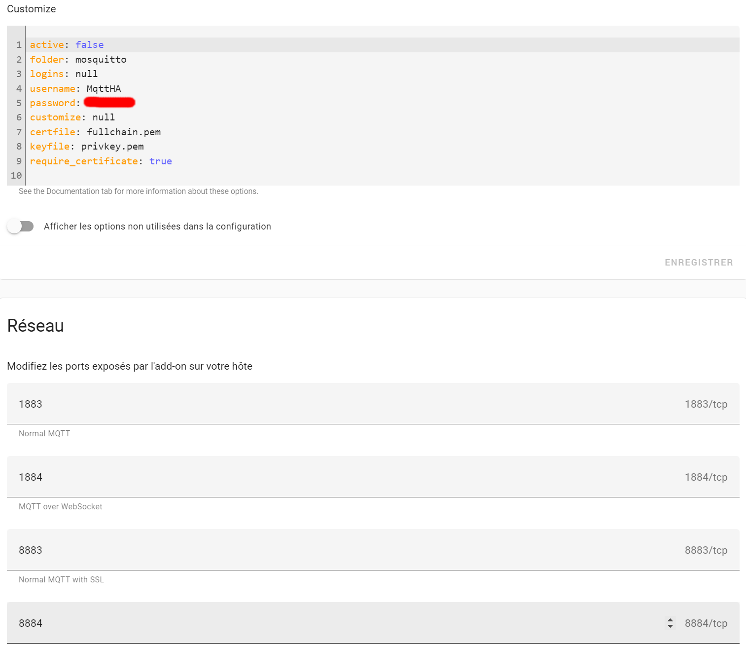

Alors attention, j’ai rencontré un problème de connexion entre ESP et HA dernièrement chez un collègue qui faisait pareil, et je n’arrivais pas a publier, en fait, c’était le mot de passe que Mosquitto met par défaut qui fait 12 pieds de long.
Assure toi de bien suivre les tuto HA Mosquitto avec la création d’un utilisateur et d’un mot de passe.

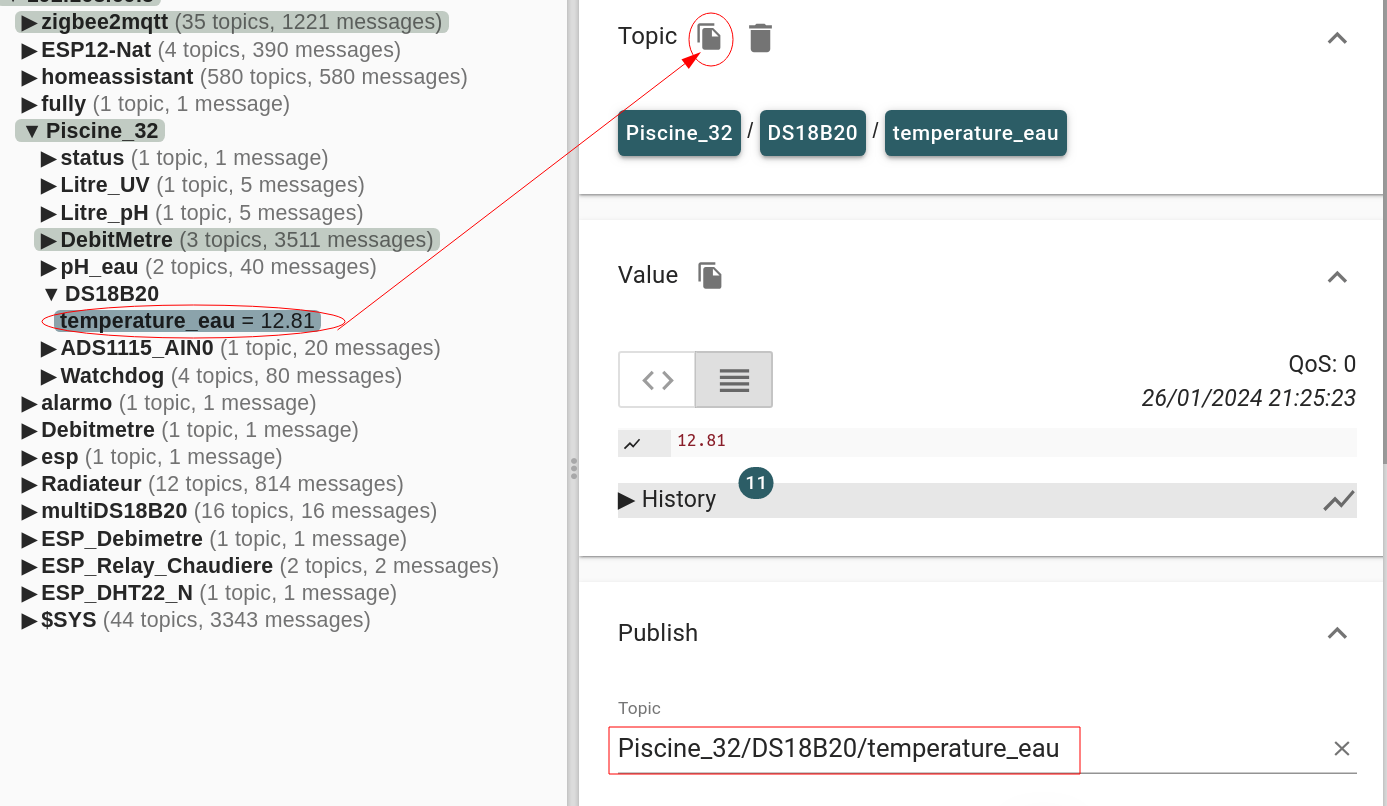

Publie ton controleur et avec MQTT explorer, assure toi que les informations soient bien dans le Brokuer

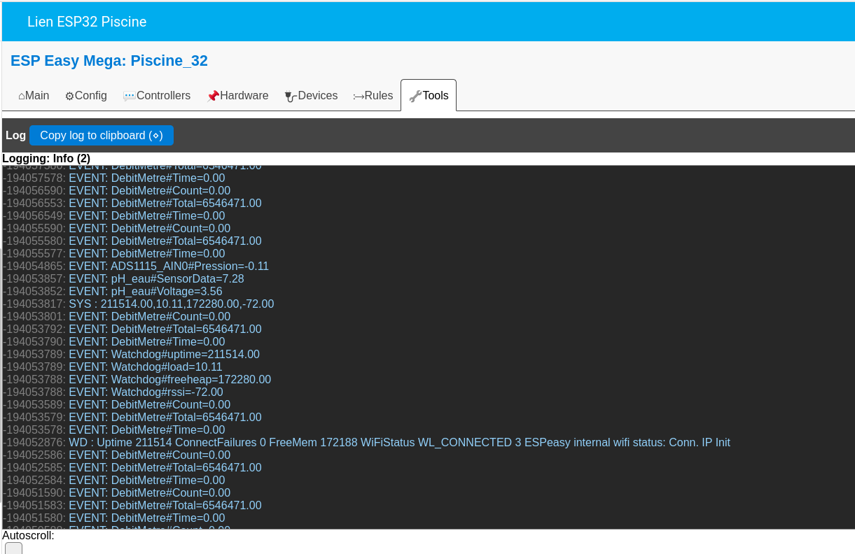

Et dans ESP va dans le Debug pour voir les messages d’erreur

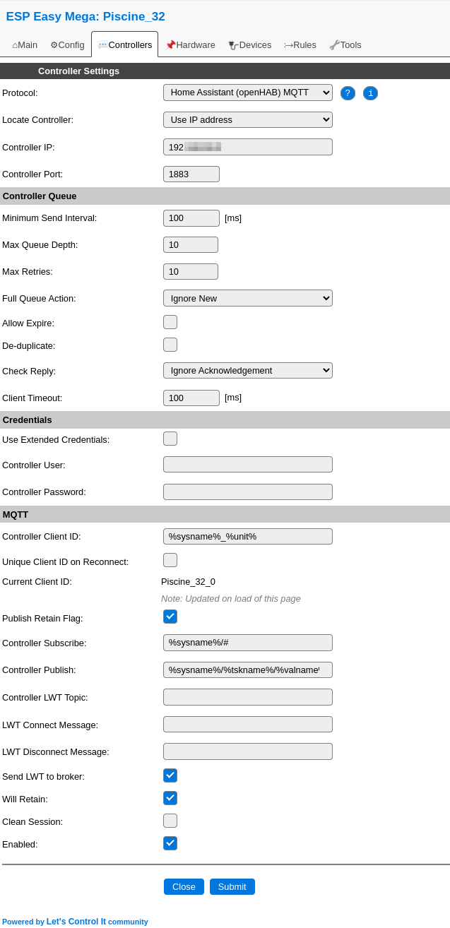

Pour Moi, si tu veux envoyer tes sensors dans le TOPIC Homeassistant il faut changer ta variable
%sysname%
et la remplacer par homeassistant
Mais pour moi, c’est tout mélanger qui n’apporte rien sauf inclure dans le TOPIC homeassistant des clés étrangères.

Tu pourrait montrer tes TOPIC dans MQTTExplorer voir ou tu publie ?
Je serais curieux de voir les TOPIC ou ils se trouvent.
Et quand tu as trouvé tes TOPIC

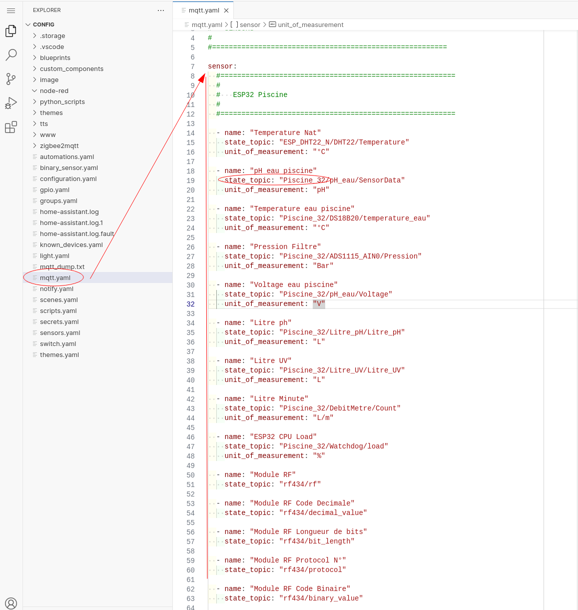

utilise ca pour faire ton YAML
Mais si j’ai un conseil, ne customise pas de suite, utilise les valeurs par défaut, une fois que tu as tout qui fonctionne, changes les choses une par une pour voir comment cela se comporte.
