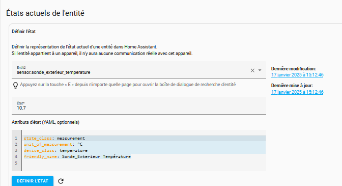

Que donne l’état (dans outil de dev) du sensor associé?

Pour le dev actuellement 10°c

Si tu regardes au même moment le graph, la carte et l’état du sensor, quelles sont les valeurs?
