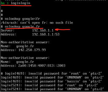

Tu dois sur l’écran de ton serveur tapez la commande suivante:
login
Ensuite tu tapes:
nslookup google.fr
Tu devrais avoir un résultat qui ressemble a :
La première ligne « serveur » permet de savoir vers quelle machine ton système fait la requête de nom de domaine (DNS), les lignes en dessous sont les réponses du serveur DNS à ta machine
Récap des commandes a faire: (attention ne faire qu’une seul fois login c’est un problème d’affichage chez moi le double login

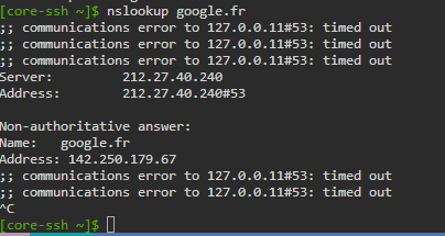

si je tape nslookup google.fr dans le terminal :
clairement y’a problème ! . mais mes connaissances en linux sont très basiques …
l’ajout de mon DNS dans etc.resolv.conf
==> les domaines osnt bien resolus
==> l’install de HACS plante encore
==> apres un reboot, la ligne ajouté disparait
je precise que a l’instant de ce screen, la ligne est presente dans etc/resolv.conf !

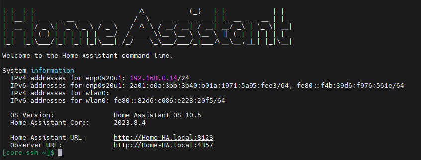

et voila l’invit de HA :

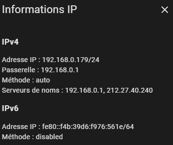

et IP V6 desactivé ne change rien… a noter qu’une IP V6 est toujours annoncée :

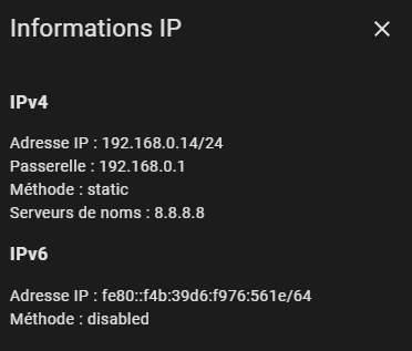

en revanche, en IP fixe j’ai ca :

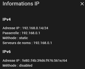

et en DHCP :
les DNS sont bien renseignés en DHCP !
