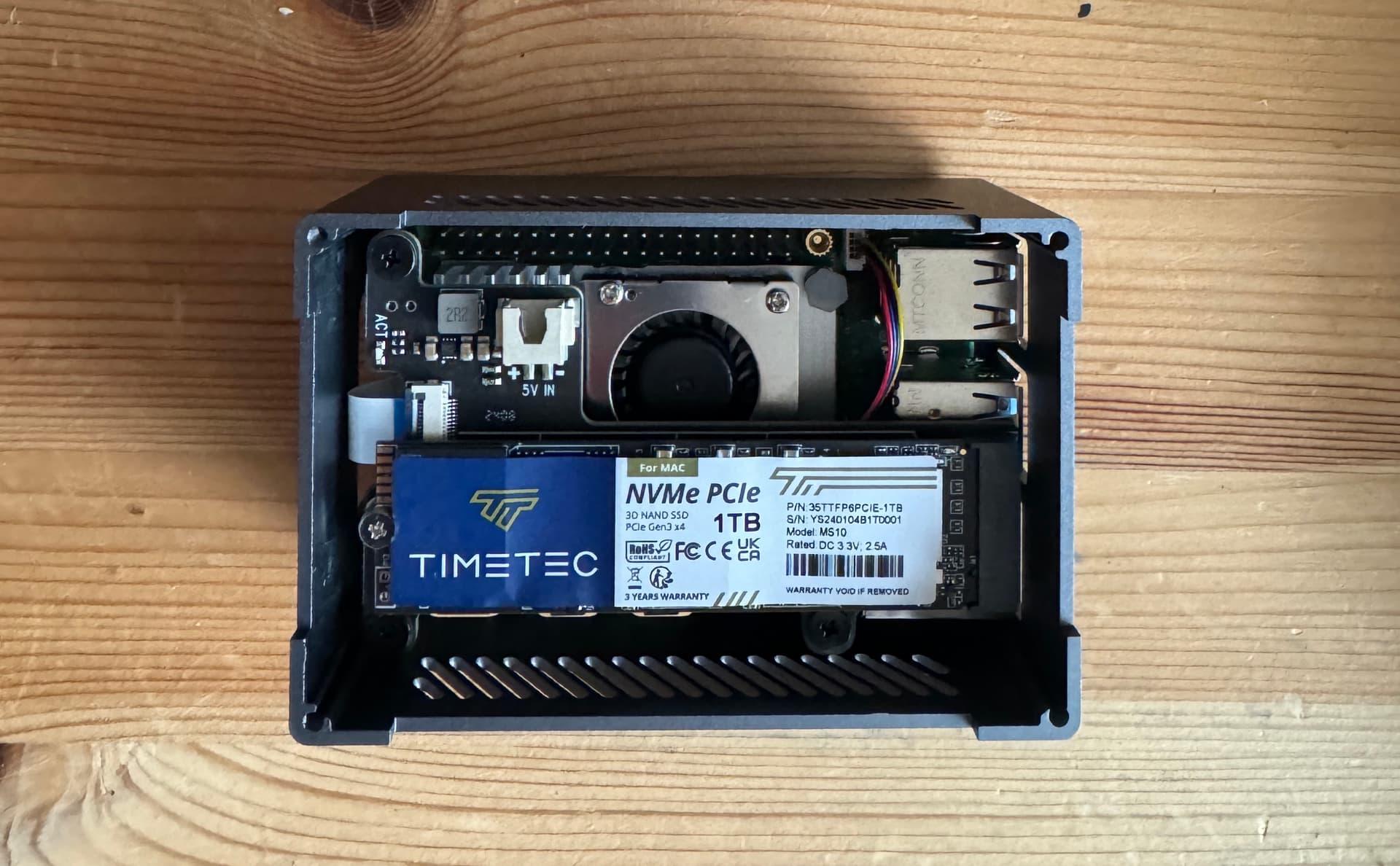

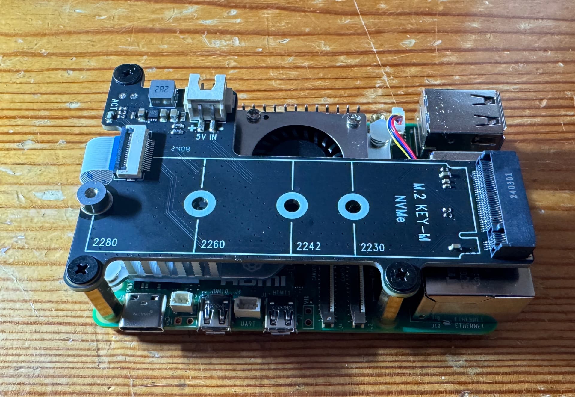

j’ai HA sur un Pi 5 depuis plusieurs mois avec l’adaptateur X1001 et un SSD NVMe Timetec dans un boitier GeeekPi, je n’ai jamais eu de problème.
J’ai 3 autres boitier GeeekPi avec un adaptateur X1001 et un disque NVMe, idem , jamais eu de problème.
Ce n’est pas évident de connecter la petite nappe, peut-être pourrais tu essayer d’enlever et de la remettre ?
