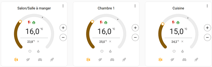

J’ai mis en place l’intégration Versatile Thermostat en fin d’année dernière. Tout allait bien au début, mais depuis février, toutes mes cartes Versatile Thermostat affichent une surpuissance. Aujourd’hui, le chauffage ne fonctionne plus, et pourtant la surpuissance est toujours là :
Je n’ai pas coché la gestion de la puissance dans la configuration de mes VTherm, et il me semble que tout est à jour :

Salut @Fiscalie
Si tu n’a aucune gestion de puissance alors il suffit de désactiver sa visibilité en éditant chaque carte
Bonjour Yoyouri,
Le problème, c’est qu’elle est déjà désactivée dans les cartes.
Peut-être un problème de cache !
Il faudrait le vider
Est-ce pareil sur d’autre appareil et ou navigateur internet ?
Je vous prie de m’excuser pour mon retour un peu tardif. J’ai bien le même problème sur tous les appareils (mon ordinateur et le smartphone de mon compagnon). J’ai tenté de vider le cache mais cela n’a rien changé.
Là je ne pourrais pas plus aider
Reste à voir avec @Jean-Marc_Collin le développeur de cette intégration et de cette carte
Hello, la version de ta carte n’est pas à jour. Forcé une réinstallation
Merci beaucoup pour votre retour. J’ai honte de vous demander ça, mais comment est-ce qu’on force une réinstallation ? :grimacing:
Il suffit d’aller dans HACS puis chercher la carte et au bout de la ligne cliquer sur les 3 points puis retélécharger
Je l’ai déjà fait, a plusieurs reprises. Je suis même repassée sur la version précédente avant de retélécharger la dernière version, ce qui a résolu le problème pendant quelques minutes avant que le symbole de surpuissance ne revienne.
Bizarre ça. T’as essayé de vider le cache de ton navigateur des fois ?
Bonjour !
Oui, j’ai déjà essayé. Malheureusement, ça ne fonctionne pas non plus. C’est un mystère pour moi :sweat_smile:
Pour information, j’ai tenté de supprimer l’intégration et la Card, mais rien n’y fait, j’ai toujours ce problème de surpuissance…
Hello, tu dois avoir la version de la card dans le navigateur. Clic droit inspecter / console.
