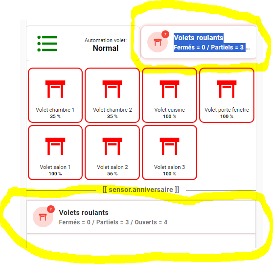

j’ai un souci de taille avec ma carte (entouré en jaune) image 1

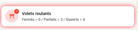

Je voudrais un résultat comme l’image 2

Pourquoi ne réduit tu pas la taille du texte ?
Ou juste mettre F = 0/ P = 2/ O = 1
Bj
une idée simple
