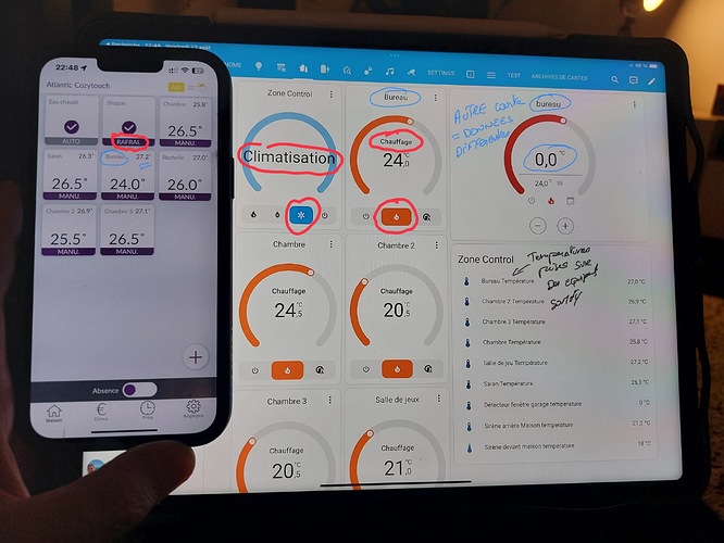

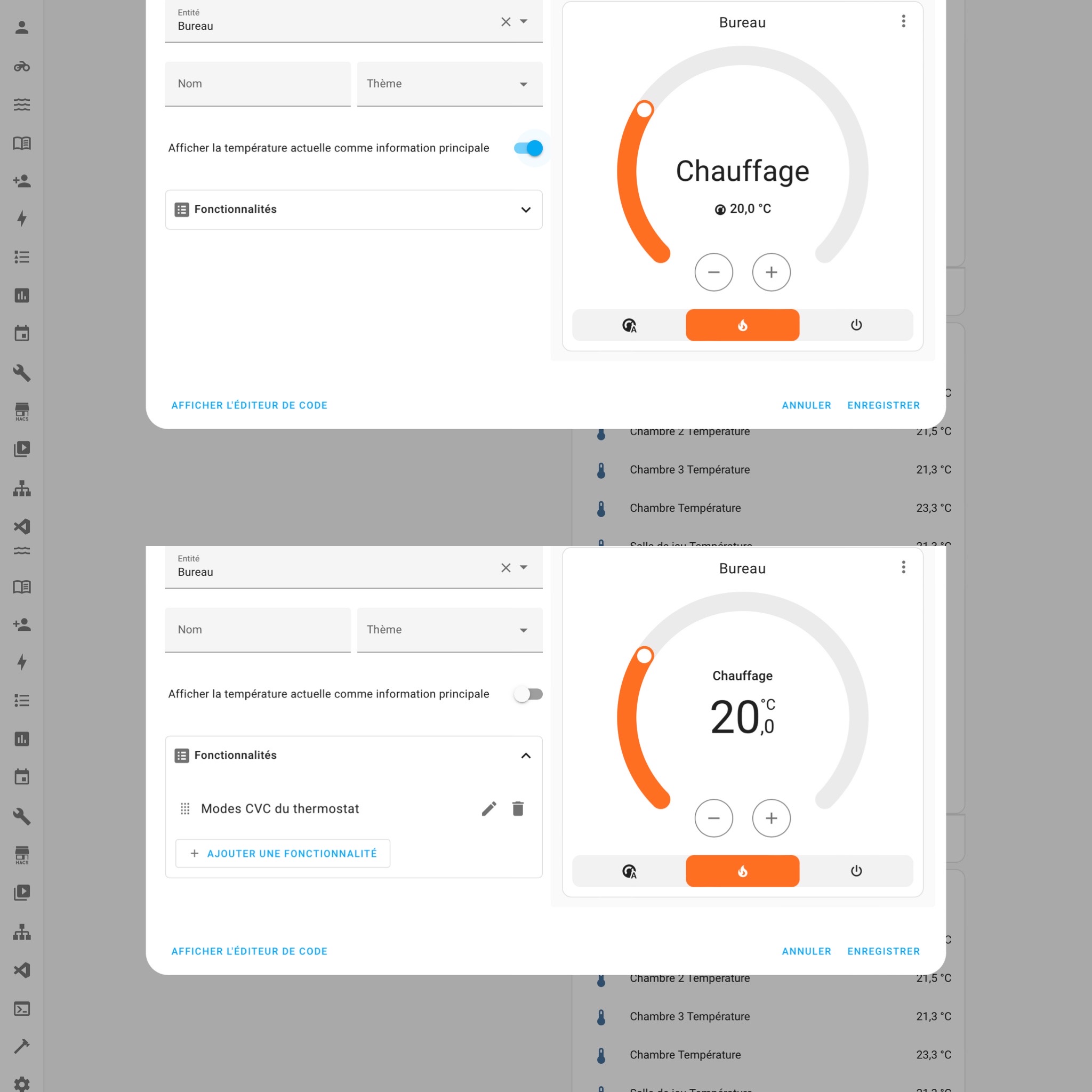

J’ai un système de chauffage gainable Atlantic shogun qui a trois modes (chauffage, climatisation, déshumidification). J’ai installé le système via Overkiz by Somfy afin de piloter mon système.
Je rencontre un problème d’affichage des températures sur les carte thermostat. En effet, j’ai bien la température demander qui s’affiche, mais je n’ai pas la température de la pièce. À la place de la température actuelle de la pièce, j’ai l’indication « éteint », « chauffage » ou « auto ».
J’ai donc essayé avec un autre type de carte thermostat, et là je me retrouve avec une valeur « 0,00 ». Je pense qu’il va chercher les informations au mauvais endroit, mais je ne sais pas où il faut que je le modifie et comment ?
Je vous mets quelques photos pour vous illustrer le problème.
Merci d’avance pour votre aide.*

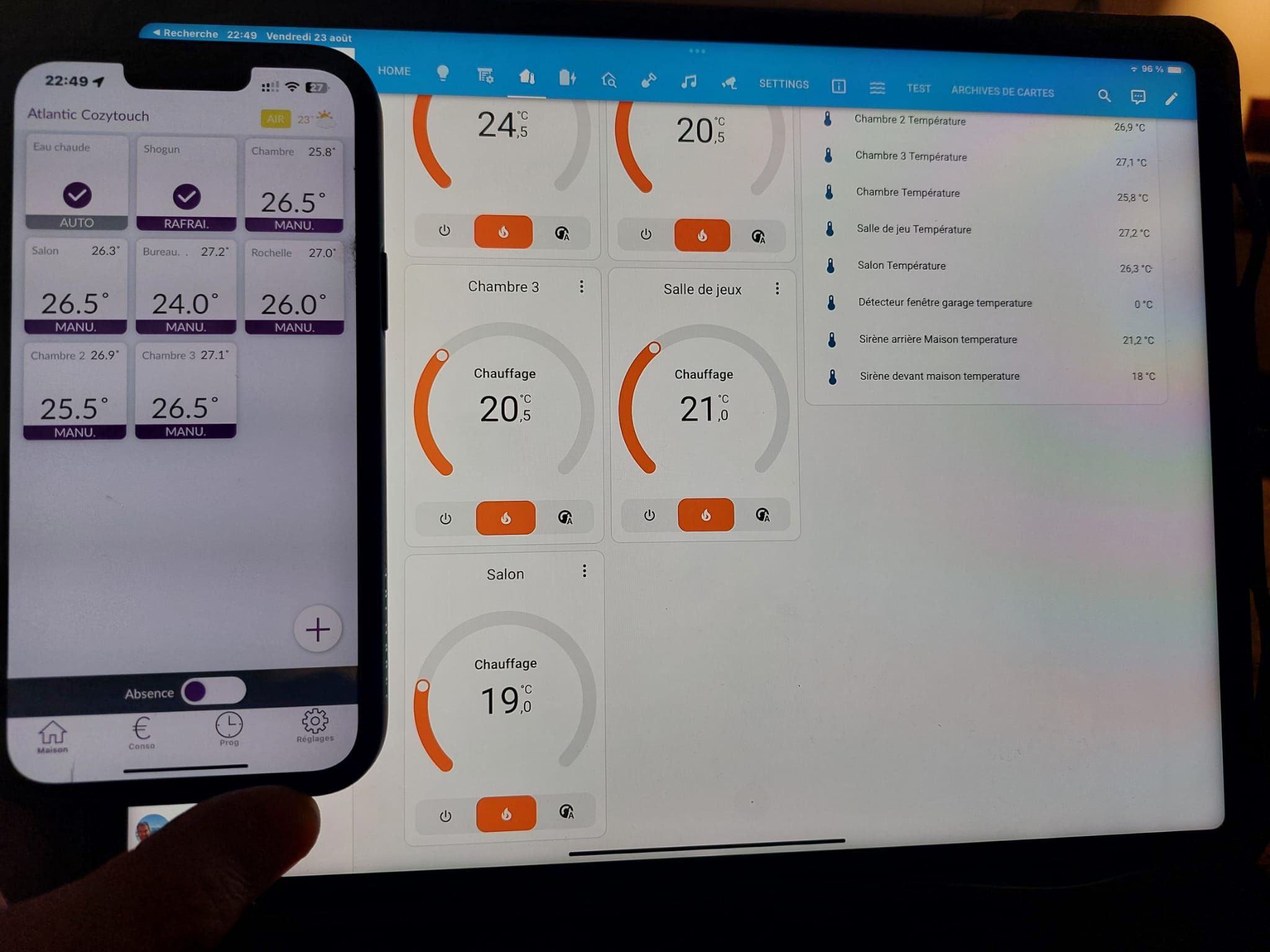

Non je n’ai pas résolu, et franchement ça ne fonctionne pas correctement. Du coup je me sers de l’application Cozytouch. Déjà il y a un petit temps de réaction quand on lance une commande à partir de l’application Cozytouch d’Atlantide, elle est un peu plus importante (quand ça marche) à partir de HA. Les températures des pièces ne s’affichent pas, je suis obligé d’aller les chercher sur mes détecteurs alarme Somfy.
Franchement très déçu, et personne pour aider, à croire que jusqu’à présent je suis seul à avoir un shogun. Perso je ne suis pas très alaise avec l’informatique et l’électronique du coup c’est dur dur, d’autant plus en quinquagénaire ! :rofl:
Je te mets de screen shot de mon HA à côté de Cozytouch pour que tu te rendes compte.
Pour répondre à ta question, oui je passe par overkiz by Somfy qui remonte mes équipements. Screen shot joint

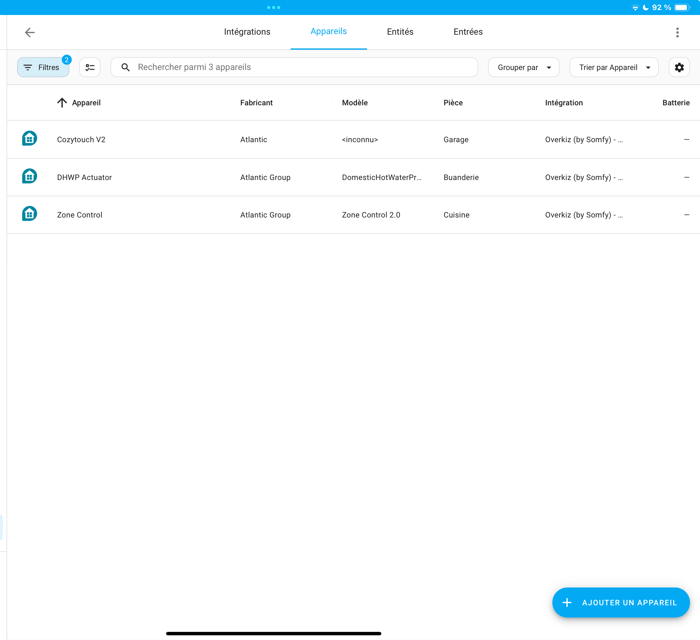

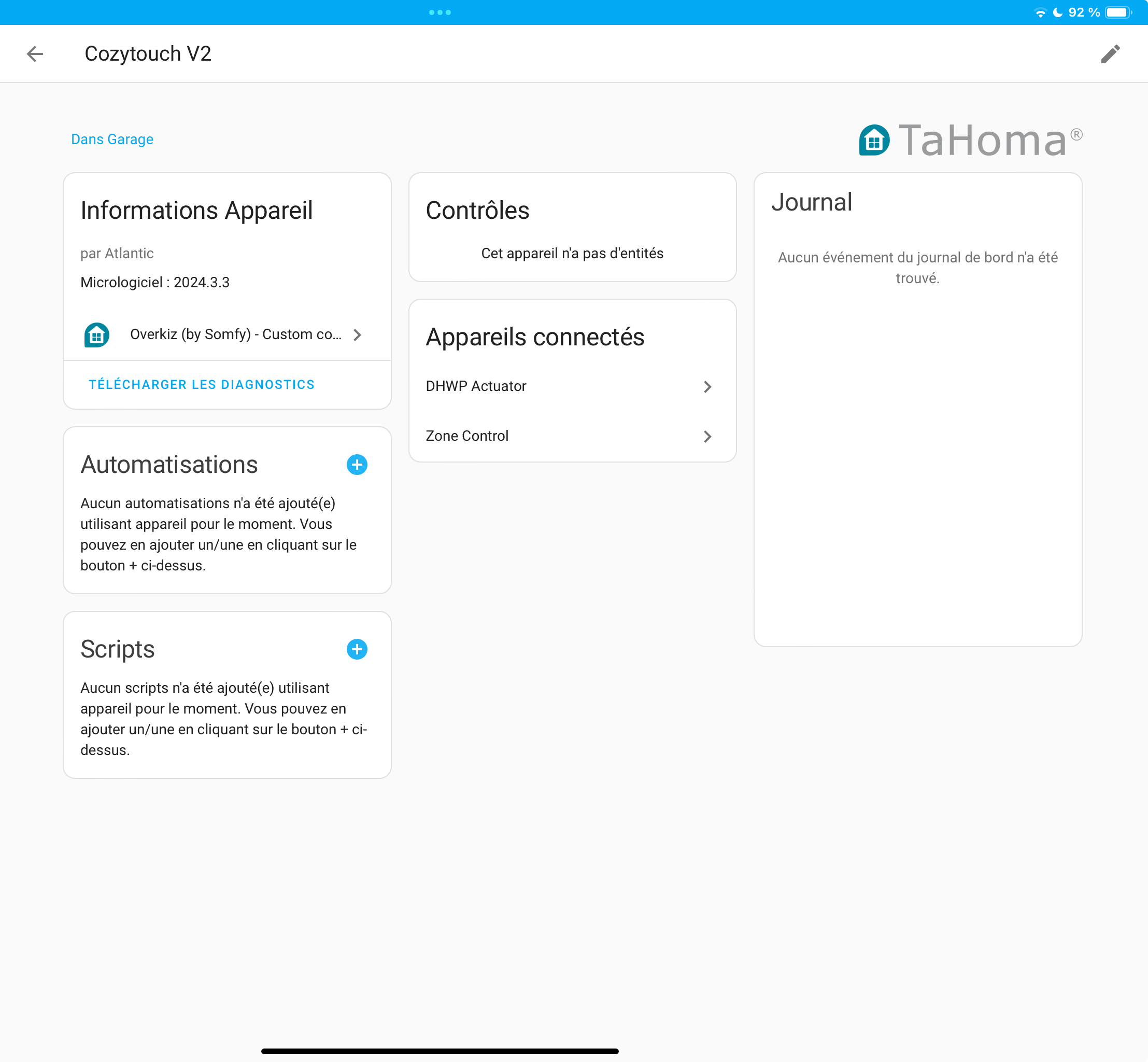

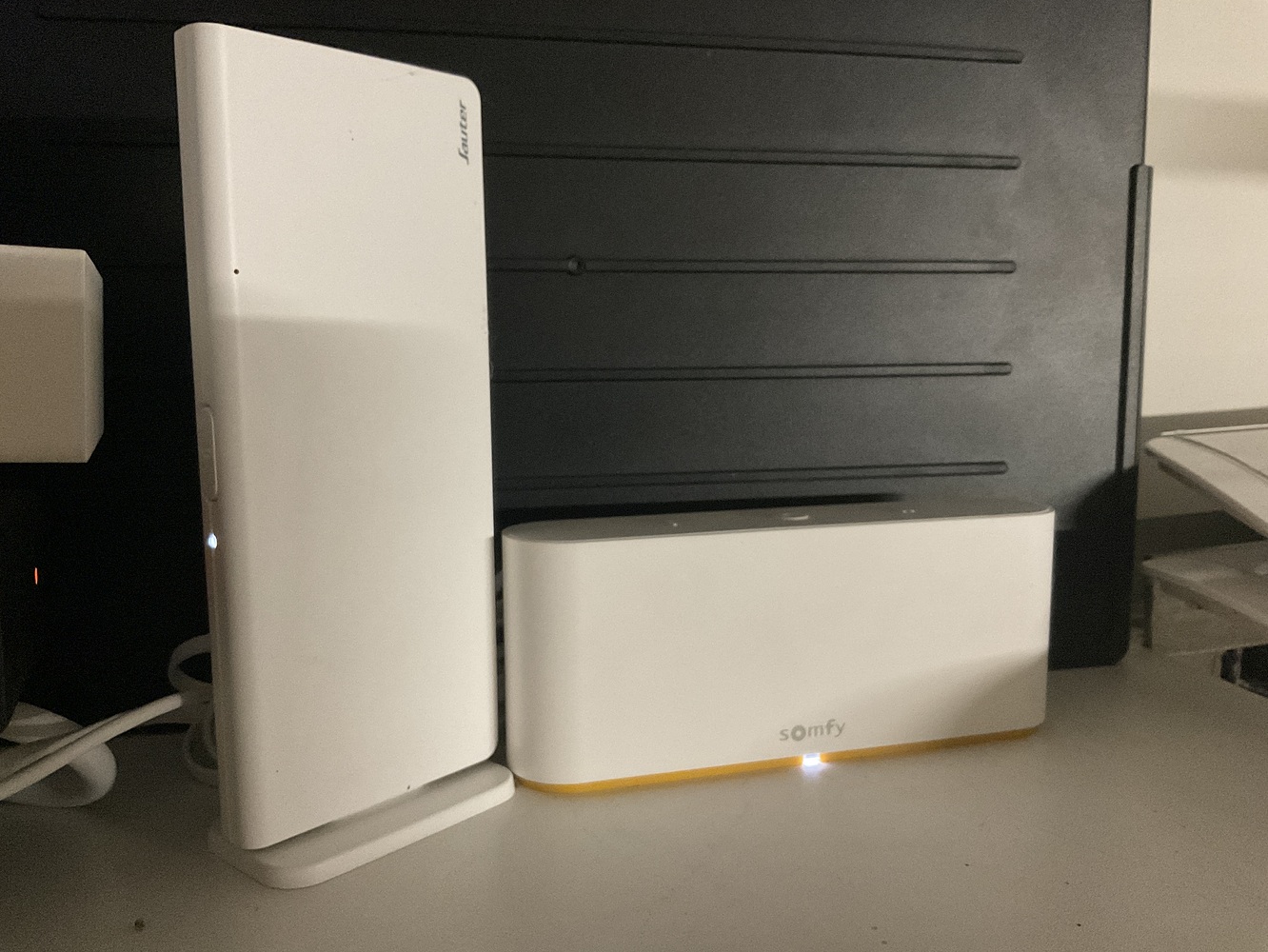

Désolé de la réponse tardive. Au final cela fonctionne correctement maintenant dans HA. Je suis sur mon portable là mais j’essaierai de me mettre sur le PC ce week-end pour vous montrer ça.
En gros, j’ai pris le switch Somfy Tahoma
Ajouté le Shogun en tant que « chauffage » (il n’est pas reconnu dans les autres catégories et je vous montrerai pourquoi c’est ultra contre-intuitif)
Ensuite j’ai pu tout afficher dans HA via Overkiz
Il y a un appareil appelé le Zone Control 2.0 qui permet de changer de mode (chauffage, clim, déshumidificateur…) et un thermostat par pièce que l’on peut régler individuellement.

J’ai aussi un Shogun Atlantic, connecté à une passerelle Somfy Tahoma Switch, et intégré à HA via Overkiz (en cloud pour avoir acces au shogun, impossible avec l’intégration locale)
